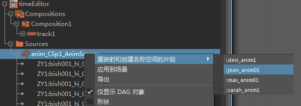

  2. 在 timeEditor “大纲视图”(Outliner)节点下的动画源上单击鼠标右键,然后选择“重映射和创建名称空间的片段”(Remap and create clip for Namespace)。此菜单将列出场景中当前存在的所有名称空间。
    注: 仅当选择动画源(Animation Source)时才会显示此上下文菜单。
  3. 选择列出的名称空间之一,将显示名单映射器(Roster Mapper),以便将动画源中的对象名称映射到选定名称空间中的相同对象名称。使用名单映射器(Roster Mapper)可更改映射或删除不需要的映射。
