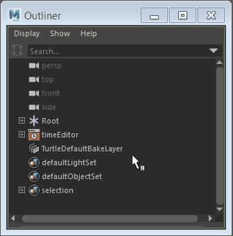

可以在时间编辑器的“源”(Source)菜单以及大纲视图中找到场景中的动画源。通过在“大纲视图”(Outliner) 的“搜索”(Search)字段中输入 timeEditor,您可以过滤“大纲视图”(Outliner),以便仅查看“时间编辑器”(Time Editor)节点。

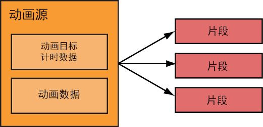

将动画源视为名单中所示元素的描述,或者视为将对象的动画存储在场景中的容器。动画源在“时间编辑器”(Time Editor)中驱动动画片段。对片段完成的任何重定时工作流均不会影响动画源中存储的原始动画。
注: 每个片段只能有一个动画源。
