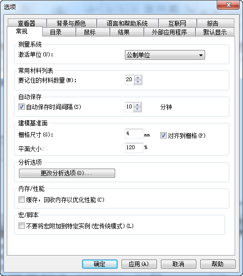

“选项”对话框 -“常规”选项卡
通过“
选项
”对话框中的“
常规
”选项卡,可以配置系统设置、使用的显示颜色、建模首选项、模型导入目录、已记住的常用材料数量以及分析选项设置。
