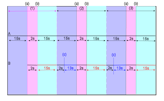

在此模式中,会以特定时长对模具进行加热和冷却。可以通过适当设置定时来选择是在模具打开时进行加热,还是在模具关闭时进行加热。如下图中所示,模具在关闭时进行加热(以红色的 15s 来表示):
示例编程,A 代表三个注射成型周期,B 代表同时进行的模具加热和冷却。
其中 A 为注射成型周期(如在“工艺设置”对话框中的编程设置),B 为模具快速加热和冷却设置(如在“快速加热和冷却入口”对话框中的编程设置)。(1) 为周期 1;(2) 为周期 2;(3) 为周期 3;(a) 为开模;(b) 为闭模;(c) 为冷却液流入冷却管道的时间。
上图中,注射成型周期 A(如在“工艺设置向导”对话框中的编程设置)以 15 秒的 “注射+保压+冷却时间”开始。“开模时间”为 2 秒,这段时间内会顶出零件,然后模具再次关闭。模具关闭后,会对 15 秒的 “注射前闭模时间”延迟进行编程,然后周期开始循环。
同时,在“快速加热和冷却入口”编程 B 中,当模具在 (a) 点打开时,会进行 2s 的“辅助气体清除”以在加热前清除冷却管道中的冷却液。模具会在 (b) 处关闭,加热液会流入管道,在“注射前闭模时间”延迟期间持续 15s。当注射成型工艺的周期 2 开始于“注射+保压+冷却”时间时,冷却液管道会进行 2s 的“主气体清除”以去除所有加热液残留,随后在最后 13s 的“注射+保压+冷却”时间,液体将流入冷却管道。
