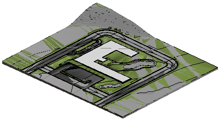

视图显示 2 个地形表面
您使用 Site Designer 设置过基准地形表面;场地平面(或其他平面)现在包含 2 个版本的地形表面。
问题:“Set Base Toposurface tool(设置基准地形表面)”工具为 Revit 模型中现有地形表面创建一个副本。 现有地形表面被指定给“现有”阶段。新地形表面被指定为“新构造”阶段。该视图将显示两个地形表面,这可能会导致出现不一致的图形和其他意外的结果。
