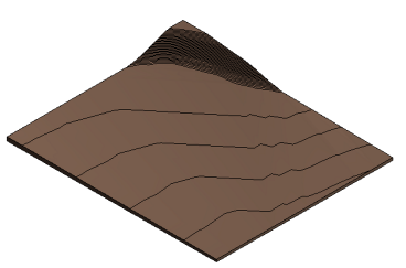

地形表面
地形表面是 Site Designer 中所有工作的基础。
使用 Site Designer 工具创建场地图元之前,在 Revit 模型中创建(或导入)地形表面。 然后使用 Site Designer 工具创建原始地形表面的副本。 该副本将成为建议的地形表面,受 Site Designer 控制。
在“创建的阶段”属性设置为“现有”的情况下,原始地形表面仍会保留在 Revit 模型中。 建议的地形表面的“创建阶段”属性被设置为“新构造”。若要控制在场地平面和其他视图中显示的地形表面,请更改“阶段过滤器”视图属性。请参见为 Site Designer 创建地形表面
