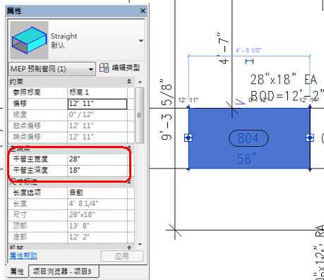

  2. 在“属性”选项板中,在以下字段中输入新的尺寸值。
    • 主端点字段:干管主宽度、深度或直径

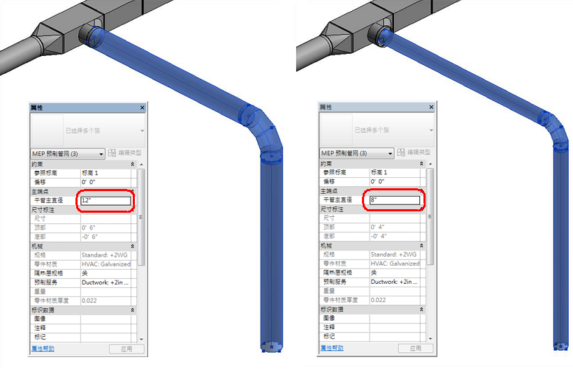

      下例显示的是一个已选圆形管网的管路。在“属性”选项板中,“干管主直径”字段已从 12" 更改为 8"。
