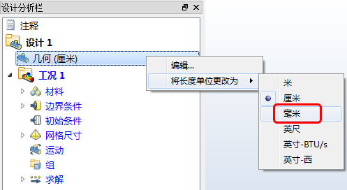

1. 确保设计分析栏的“几何模型”分支上的单位设置为 毫米
Autodesk® Inventor、PTC Creo 和 Solidworks:
单位仍应为 mm。无需进行任何操作。

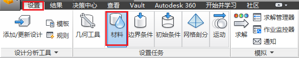

UGNX:
2. 单击“设置”选项卡上的“材料”

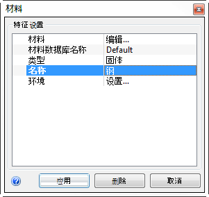

3. 左键单击车身。单击上下文工具栏中的“编辑”按钮。
类型 = 固体名称 = ,单击“应用”
注: 单击右列的字段时,它们将变成菜单。

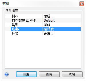

9. 选择四个车轮,然后单击上下文工具栏中的“编辑”按钮。
10. 类型 = 固体名称 = 硅橡胶,单击“应用”

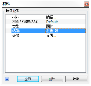

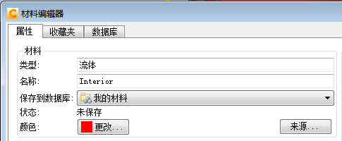

12. 选择后座、两个前座和控制台。单击上下文工具栏中的“编辑”按钮。

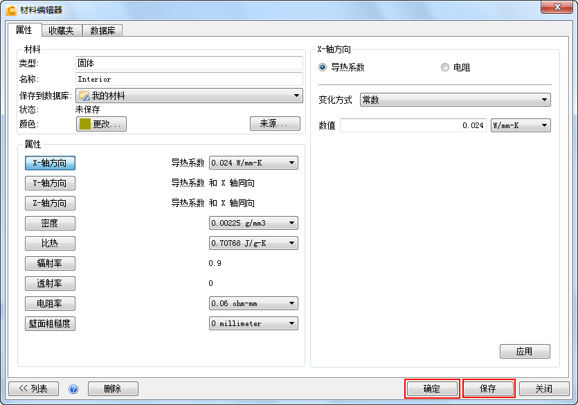

13. 类型 = 固体名称 = 石墨碳。在“材料”行中单击编辑
14. 在“材料编辑器”中,名称 = 内部保存到数据库 = 我的材料

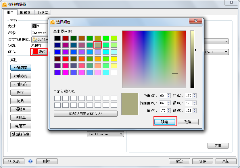

15. 单击“颜色”:“更改”。在“材料颜色”对话框中,选择棕黄色并单击确定
注: 如果需要,我们也可以在“材料编辑器”中修改物理属性。
16. 若要将新材料保存到自定义材料数据库中,在“材料编辑器”中单击“保存”“确定”
17. 若要应用“内部”材料,请在“材料”快速编辑对话框上单击“应用”

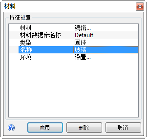

23. 左键单击模型外的区域,然后单击上下文工具栏中的“编辑”图标。
24. 类型 = 固体名称 = 玻璃,单击“应用”

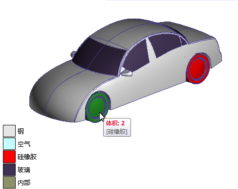

26. 确认所有部件均已指定正确的材料:
