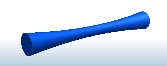

在本教程中,我们将研究“先缩后扩”喷嘴中的可压缩流。这是内部可压缩流的典型例子,尽管该几何模型十分简单,但它所展示的技术却适用于内部可压缩流的工业级应用。
“先缩后扩”喷嘴的出口面积为 0.008 m2,最窄处截面面积为 0.002 m2,二者的面积比为 4。
入口滞止温度为 500K,已知质量流量为 3.61 kg/s。我们将利用这些信息来确定出口马赫数以及入口和出口处的压力。喷嘴的出口不可以延长,因此将无法看到出口处的任何冲击情况。
