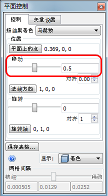

右键单击平面,然后选择 编辑。确认平面位置处于0.5。

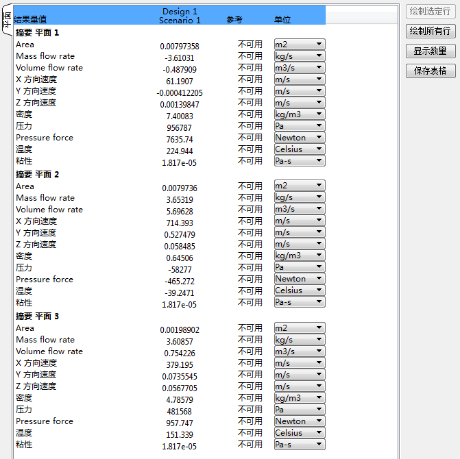

分别选中三个平面对应的“摘要”复选框,使这些结果平面成为“摘要平面”:
注意:如果此对话框未显示,请单击快速访问工具栏中的“选择列表”:
若要开始比较结果,请单击“决策中心”选项卡:
在决策中心的“摘要值”上单击鼠标右键,然后单击“更新摘要值”
注: 查看决策中心的“平面”选项卡中的“摘要平面”数据。
注: 入口为平面 1。出口为平面 2。最狭窄处为平面 3。
