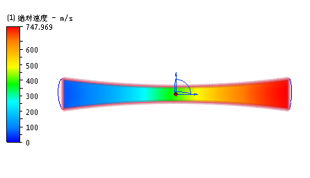

在此步骤中,我们将使用切平面和矢量来查看速度结果。
切平面会显示模型各处截面上的速度结果。使用切平面可以全面了解流动。使用矢量则可查看设备中各个位置的速度方向和速度大小。
单击“结果”选项卡中的“平面”
若要创建平面,请单击“平面”上下文面板中的“添加”
若要调整平面方向,请在该平面上单击鼠标左键,然后单击上下文工具栏中的以下图标:
Z

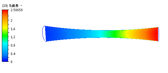

若要显示马赫数,请从“平面”上下文面板的“结果”菜单中选择“马赫数”
注: 正如预期所料,流体在“先缩后扩”喷嘴最狭窄处接近音速,并在出口处加速到约 2.5 马赫
