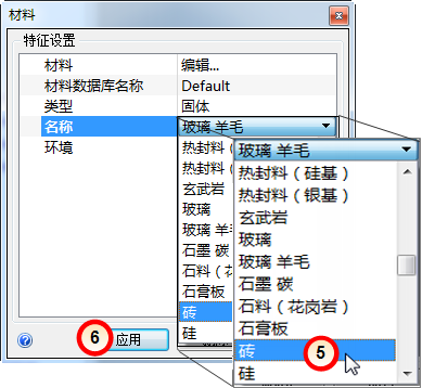

3. 单击“材料”上下文面板中的“编辑”
4. 在“材料”快速编辑对话框中,选择材料类型:
5. 从“名称”菜单中,选择“砖”
6. 单击“应用”
结果应为...

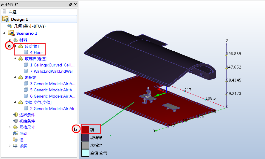

7. 若要验证“砖”材料是否已正确指定,请查看设计分析栏和部件颜色:
注: 如果一切正常,请继续下个一步骤。如果存在问题,现在即可将其修复。
