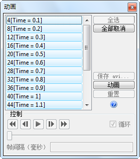

动画演示结果可提供结果随时间的变化情况。在此例中,这是了解流体在离心泵中流动过程的一种非常有效的方法。模拟动画可帮助我们了解流动的发展变化以及离心泵达到稳定状态所需的时间。
若要启动“动画”对话框,右键单击模型,然后选择动画
单击动画按钮。
单击播放按钮播放结果动画。
若要停止播放动画,请单击“停止”按钮。
若要清除“活动结果”列表,单击“重置”按钮。
注: 由于时间步长等于一个叶片通道的旋转时间,因此在模拟结果的过程中,您将无法看到叶轮的旋转。但是,您将清楚地看到流体在流经叶轮和进入蜗室后的速度变化过程。
