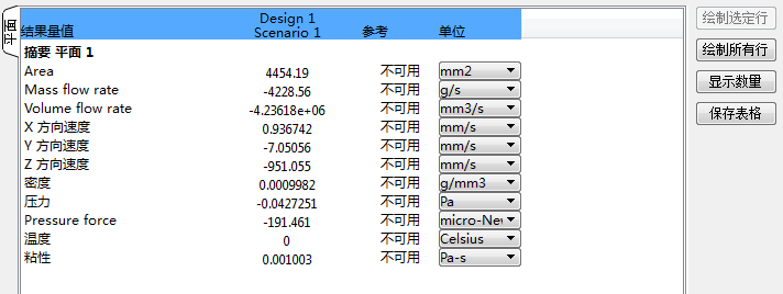

体积流速
在此步骤中,我们将使用“决策中心”中的“平面摘要”和“关键值”来测量当前操作点的体积流量。
单击平面,然后单击“面对齐”图标。选择入口面。
若要使该平面成为摘要平面,请在“平面”上下文面板中单击“设置为摘要”
若要开始比较结果,请单击“决策中心”选项卡:
在决策中心的“摘要值”上单击鼠标右键,然后单击“更新摘要值”
注: 查看决策中心的“平面”选项卡中的“摘要平面”数据。
