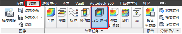

1. 单击“结果”选项卡上的“等值面”
2. 若要创建等值面,单击“等值面”上下文面板中的“添加”

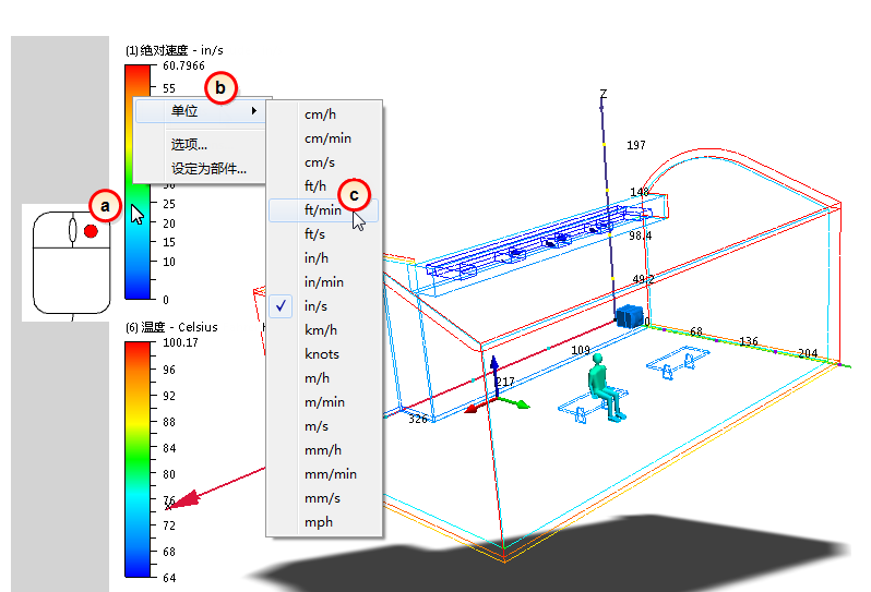

4. 若要以恒定速度值显示等值面,请将“数量”更改为“绝对速度”
5. 绝对速度的默认单位是英寸/秒。我们来将其改为英尺/分钟...
注: 这有助于使用行业内更为标准的单位查看速度结果。
