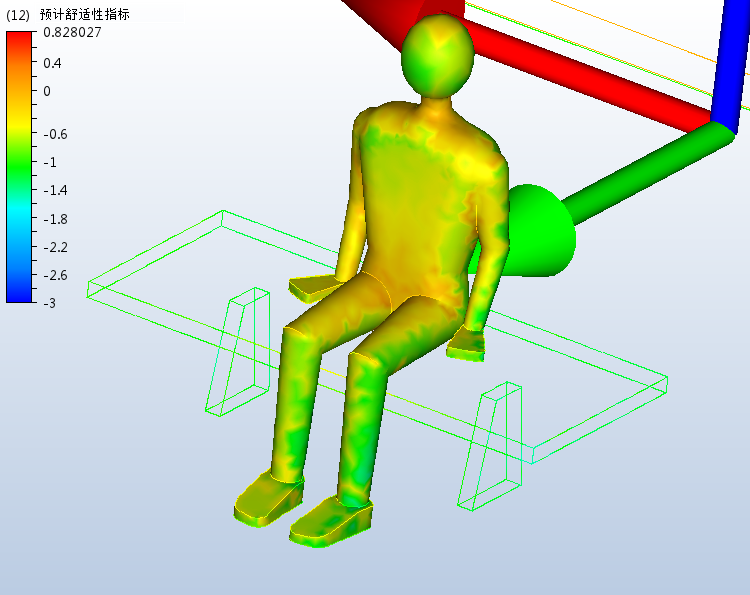

在此步骤中,我们将使用预测平均指标 (PMV) 来评估门厅设计和通风策略对居住者的热舒适感的影响。Autodesk® CFD 使用若干因素(如局部空气流速、温度、衣着、代谢率、湿度和辐射热交换)来计算 PMV,以此来确定人体在某一位置内的冷热感受。

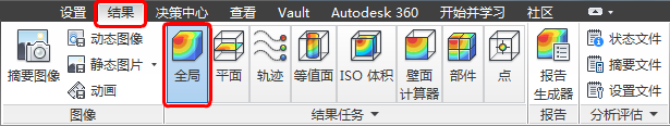

1. 请验证居住者以着色形式显示,门厅则以轮廓形式显示。如果不是这种情况,请执行以下步骤:
2. 单击“结果”选项卡中的“全局”
3. 在“全局”上下文面板中选择“预测平均指标”,更改其对应的显示结果:
注: 模型应与下图相似,但可能因为网格中的细微变化而略有不同。

乍一看,我们的居住者看起来并没有大的不适。我们需要比较“冬季”工况中的结果,所以我们先要获取一张摘要图像...
3. 若要保存摘要图像,请单击“结果”选项卡中的“摘要图像”
注: 加上其它摘要图像,我们会将这些结果映射到“冬季”工况中,并比较相同设计日的结果。
