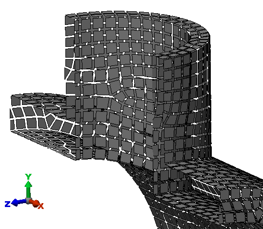

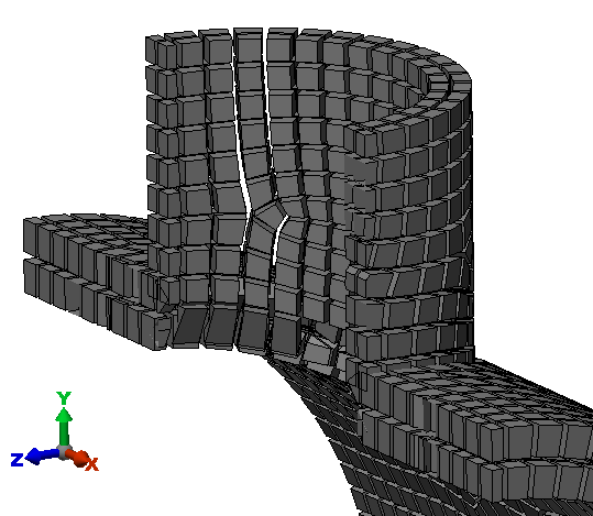

下面的图中两个相交管道展示了三种网格类型之间的差异(实体、中间面和板/壳)。这些图给出了被剖切成一半的模型,且已对单元进行收缩以显示单元。
下面的示例展示了在所有三种情况中,采用相同的 CAD 部件数据时,三种网格类型设置的网格划分行为之间的差异。
实体网格:CAD 模型的内表面和外表面之间的体积通过块体单元填充。不需要输入厚度。该值将基于网格。
中间面网格:CAD 模型的内表面和外表面将坍塌到中间面位置,将在中间面处创建网格。实体的厚度通过为单元的厚度输入数值(在“单元定义”中)来表示。(单元可以是任何类型的面积单元,如板单元或膜单元。)
板/壳网格:将划分 CAD 模型的所有表面(内表面和外表面)的网格。各单元的厚度通过输入数值(在“单元定义”中)来表示。除非用户打算创建双壁容器,否则此类型的网格将不适合该示例 CAD 模型。在此分析中,两个表面可以独立移动且彼此穿过。
