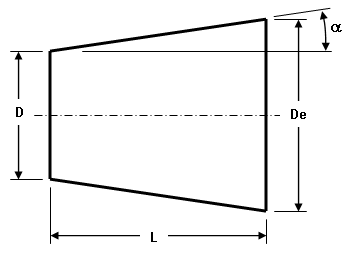

“对话框位置”菜单,可以控制此输入屏(和其他对话框)首次出现在屏幕上的哪个位置。 在“几何体”选项卡上,指定长度、直径(在圆柱的 -X 端)和圆柱的倾斜角。圆柱的中心线位于 X 轴,而 -X 侧的端部位于原点处。倾斜角定义为 tan (角度 a) = [0.5 *(端部直径 - 圆柱直径)/(圆柱长度)]。正倾斜角意味着圆柱的 + X 端直径大于指定端部的直径(圆柱直径 (D1))。
图 1:倾斜圆柱
关键要点:
D = 圆柱直径(用户输入)
De = 端部直径(计算得出)
L = 圆柱长度(用户输入)
α = 倾斜角(用户输入)。Tan(α) = (De - D)/2/L

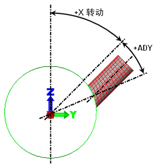

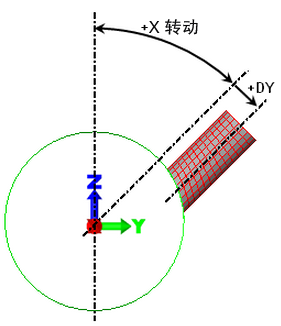

| 喷嘴的偏移距离 | 喷嘴的偏移角度 |
| 请注意,喷嘴中心线平行于 X 转动角度所定义的中心线。当偏移为 0 时,喷嘴将垂直于容器。当偏移不为 0 时,喷嘴不再垂直于容器。通过结合使用 X 转动和偏移,您可使用任何所需的方向创建喷嘴。 | |
| 已知喷嘴位置为角度 α 和 β 时的示例容器。 | PVDesigner 中的输入。 X 转动 = α-β。ADY = β。 |
图 3:围绕 Y 轴转动的喷嘴。
上图显示了正角度。请注意,角度遵循左手法则。

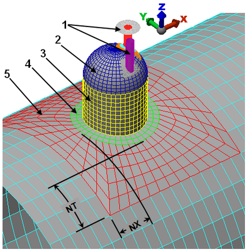

对于围绕喷嘴、过渡区域、法兰和 Repad 以及喷嘴上的头部的网格,请修改所需的喷嘴以显示“特定喷嘴”对话框,然后转至“网格”选项卡。除了指定分割数以外,您还可通过输入过渡与圆柱直径之比来控制喷嘴和圆柱交点的过渡区域尺寸。过渡区域尺寸(从喷嘴(或包括的 Repad 边)开始测量)应大于或等于比率输入值乘以圆柱直径。系统将调整过渡区域的实际尺寸,以适合圆柱上的网格。请参见图 4。
图 4:喷嘴和圆柱之间的过渡网格
关键要点:
1 = 头部的喷嘴
2 = 喷嘴上的头部
3 = 圆柱上的喷嘴
4 = 圆柱上的可选 Repad
5 = 圆柱上的过渡区域
NX = 轴方向上喷嘴(或存在的 Repad)与过渡区域末端之间的距离。NX > = 比率 * 圆柱直径。
NT = 偏移方向上喷嘴(或存在的 Repad)与过渡区域末端之间的距离。NT > = 比率 * 圆柱直径。
