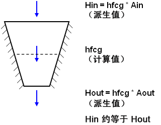

如果单元倾斜,或者单元面与热通量矢量不平行或不垂直,这可能会产生一些明显的差异。例如,假设热通过一个绝缘面的梯形单元稳态传递(请参见图 1(a))。实际上,流入的热等于 (Hin) 等于流出的热 (Hout)。在 FEA 过程中,系统将计算得出形心处的热通量 (hfcg),然后推导得出通过面的热流量。如图 1(b) 中所示,这将得出一个近似值,因此两个热流率值略有不同。
| (a) 在假想的模型中,无论是在入口面、形心 (cg),还是出口处,通过任何区域的热流率 (H) 均相同。 | (b) 在 FEA 中,为形心计算得出的热通量 (hfcg) 用于计算通过面的热流率 (H)。如果 Ain 与 Aout 之和不等于 Acg,则流入的热不等于流出的热。 |
图 1:计算通过面的热流率 H = 热流率,A = 面积,hf = 热通量 |

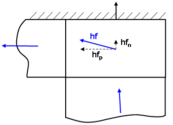

此计算过程还会导致以下情况:通过面的热流率表明通过绝热墙的热量较少(请参见图 2);与图 1 类似,从一个部件边界流出的热不等于流入另一个部件的热(请参见图 3)。这些效应是由于热流率的计算近似值而导致的。
Hout = hf n * 面的面积
图 2:热通量投影的通过面的热流率
对于通过面的热流率,热通量矢量分解为平行 (hfp) 和垂直 (hfn) 于面的分量。较小的法向分量可能会违反绝热条件。如果壁面上的网格较小,则有助于尽量减少此类问题。或者,向绝热面添加一个小到可以忽略不计的对流载荷,并将“单元定义”对话框中的“热流计算”下拉菜单设置为“基于边界条件的线性”。

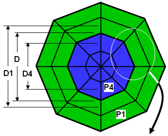

(a) 双部件模型:部件 1(绿色)在外面,部件 4(蓝色)在里面。部件 1 中的内部单元形心直径为 D1。部件 4 中的外部单元形心直径为 D4。 |

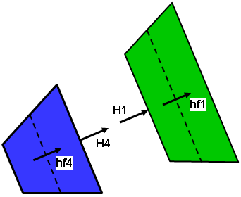

(b) 两个模型单元的详细信息,为清楚起见,分别放大显示。热通量 hf4 和 hf1 通过温度分布计算得出。流出部件 4(蓝色)外部面的热流率与 H4 ~ hf4 * D 成比例。流入部件 1(绿色)内部面的热流率与 H1 ~ hf1 * D 成比例。由于直径 D 与用于计算热通量的形心直径 D1 和 D4 略有不同,因此,这两个热流率不会相同。 |
| 图 3:通过面的热流率示例 | |
