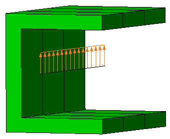

![]() (a) 带有载荷的梁单元。梁单元网格就是直线;将对横截面属性进行解析处理。 |
![]() (b) 当“三维可视化”处于活动状态时,将显示实际的横截面形状。请注意如何在原始单元上继续显示载荷。 |
