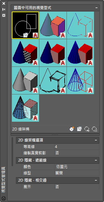

視覺型式管理員具有圖面中可用視覺型式的範例影像面板,及以下性質面板:
註:
您在功能區上的「視覺型式」面板中所做的變更會建立一個暫時視覺型式 *目前的*,會將該視覺形式套用至目前的視埠。設定不會儲存為具名視覺型式。
選項清單
會顯示以下選項。
圖面中可用的視覺型式
顯示在圖面中可用的視覺型式範例影像。所選視覺型式的面、環境及邊設定會顯示在設定面板中。
範例影像上的圖示可表示視覺型式的狀態:
  • 底部中間「將選取的視覺型式套用到目前的視埠」按鈕的圖示表示已套用到目前視圖的視覺型式。
  • 底部中間的圖面圖示表示在目前圖面 (而非目前視埠) 中正在使用的視覺型式。
  • 右下角的產品圖示表示產品隨附的視覺型式。
