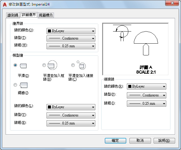

設定詳圖的詳圖邊界線、模型邊和連接線性質。
選項清單
會顯示以下選項。
邊界線
- 線顏色
- 設定詳圖邊界線的顏色。如果按一下「選取顏色」(在「顏色」清單的底端),將顯示「選取顏色」對話方塊。您也可以輸入顏色名稱或號碼。
- 線型
- 設定詳圖邊界線的線型。如果您按一下「其他」,「選取線型」對話方塊即會顯示。
- 線粗
- 設定詳圖邊界的線粗。
模型邊緣
- 平滑
- 將詳圖中模型上的切線設為平滑。
- 平滑的邊界
- 顯示圍繞詳圖的邊框,並設定顯示在詳圖中的模型切線為平滑。
- 平滑與連接線
- 顯示詳圖邊界和詳圖視圖邊界之間的連接線。此外,顯示圍繞詳圖的邊框,並設定顯示在詳圖中的模型切線為平滑。
- 鋸齒狀
- 將詳圖中模型上的切線設為鋸齒。
- 線顏色
- 設定詳圖邊界的顏色。如果按一下「選取顏色」(在「顏色」清單的底端),將顯示「選取顏色」對話方塊。您也可以輸入顏色名稱或號碼。
- 線型
- 設定詳圖邊界的線型。如果您按一下「其他」,「選取線型」對話方塊即會顯示。
- 線粗
- 設定詳圖邊界的線粗。
連接線
- 線顏色
- 設定連接線的顏色。如果按一下「選取顏色」(在「顏色」清單的底端),將顯示「選取顏色」對話方塊。您也可以輸入顏色名稱或號碼。
- 線型
- 設定連接線的線型。如果您按一下「其他」,「選取線型」對話方塊即會顯示。
- 線粗
- 設定連接線的線粗。
