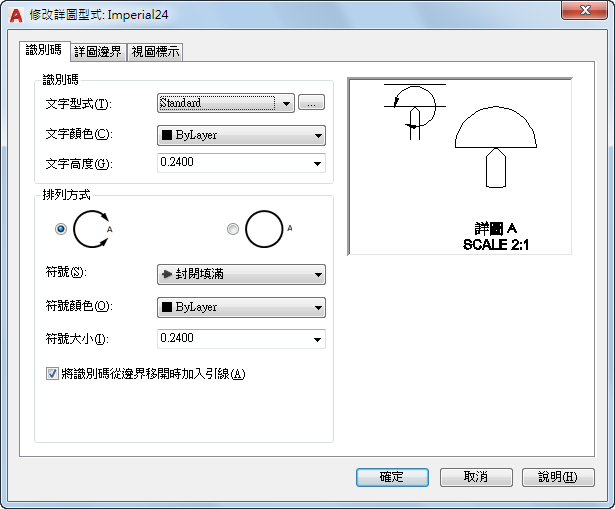

設定用於詳圖邊界之識別碼的性質。
選項清單
會顯示以下選項。
識別碼
- 文字型式
- 指定用於詳圖邊界識別碼的文字型式。
- 「文字型式」按鈕
- 顯示「文字型式」對話方塊,您可在此建立或修改文字型式。
- 文字顏色
- 指定用於詳圖識別碼的顏色。如果按一下「選取顏色」(在「顏色」清單的底端),將顯示「選取顏色」對話方塊。您也可以輸入顏色名稱或號碼。
- 文字高度
- 指定用於詳圖邊界識別碼的高度。
排列方式
- 將識別碼置於詳圖視圖邊界的間隙中,如圖示所示。
- 將識別碼置於詳圖視圖邊界之外,如圖示所示。
- 符號
- 指定用於詳圖視圖邊界中間隙兩側的箭頭。如果詳圖識別碼置於詳圖視圖邊界之外,則無法使用此選項。
- 符號顏色
- 指定用於箭頭的顏色。如果按一下「選取顏色」(在「顏色」清單的底端),將顯示「選取顏色」對話方塊。您也可以輸入顏色名稱或號碼。如果詳圖識別碼置於詳圖視圖邊界之外,則無法使用此選項。
- 符號大小
- 指定箭頭的大小。如果詳圖識別碼置於詳圖視圖邊界之外,則無法使用此選項。
- 將識別碼從邊界移開時加入引線
- 選取此選項後,當識別碼從其預設位置移開時,會以引線將詳圖邊界連接至識別碼。
