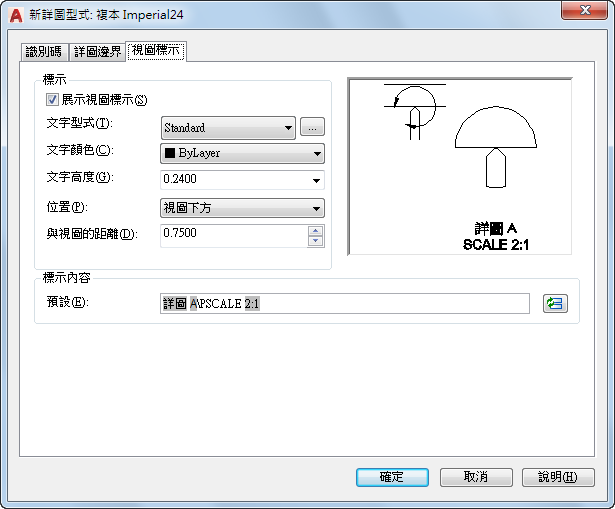

設定標示可見性、標示文字的性質、標示位置和詳圖標示的內容。
選項清單
會顯示以下選項。
標示
- 展示視圖標示
- 選取此選項後,會在詳圖上顯示視圖標示。
- 文字型式
- 指定要用於詳圖標示的文字型式。
- 「文字型式」按鈕
- 顯示「文字型式」對話方塊,您可在此建立或修改文字型式。
- 文字顏色
- 指定要用於詳圖標示的顏色。如果按一下「選取顏色」(在「顏色」清單的底端),將顯示「選取顏色」對話方塊。您也可以輸入顏色名稱或號碼。
- 文字高度
- 指定詳圖標示的高度。
- 標示位置
- 指定相對於詳圖的詳圖標示位置。
- 與視圖的距離
- 指定詳圖邊緣與詳圖標示之間的間隙。
標示內容
- 預設
- 指定詳圖標示的預設文字內容。您通常可使用下列詳圖標示內的功能變數。
- ViewDetailID - 演算為詳圖識別碼。
- ViewScale - 演算為詳圖放大的比例。
- ViewType - 當於詳圖標示中使用時,永遠演算為「詳圖」。
- 顯示「功能變數」對話方塊,並將功能變數類別設定為「模型文件」。當您結束「功能變數」對話方塊時,選取的功能變數會在預設方塊中於目前的游標位置插入。如果游標不在「預設」方塊,「預設」方塊的整個內容將被取代。
