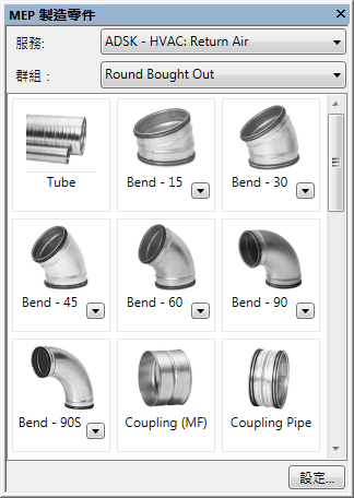

使用「MEP 製造零件」選項板,選取一個服務和群組,然後選取製造零件以置於繪圖區域中。如果未於選項板中列示任何零件,請按一下「設定」以開啟「製造設定」對話方塊,並將內容載入「MEP 製造零件」選項板中。

  1. 顯示「MEP 製造零件」選項板。
    當您於 Revit 中建立新模型時,該選項板會依預設顯示。若選項板並未顯示,請按一下「系統」頁籤「製造」面板 (「製造零件」)。 或者,按一下「檢視」頁籤「視窗」面板「使用者介面」下拉式清單「MEP 製造零件」。
    註: 如系統提示您指定製造規劃,請使用「製造設定」對話方塊以指定製造規劃並載入服務。
  2. 於「MEP 製造零件」選項板中,從下拉式清單選取一個「服務」和一個「群組」。
  3. 按一下零件按鈕。

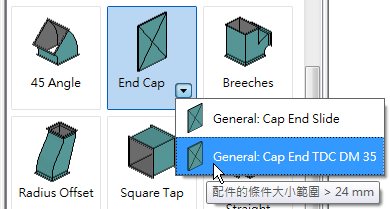

    • 某些零件按鈕設有箭頭,可讓您從清單中選取可用的零件。每個零件的工具提示會顯示將使用零件的條件。
      當您按一下該箭頭,下拉式清單會根據大小顯示其他零件。此下拉式清單是由服務定義中的條件所控制,此類似於「佈線偏好」。例如,折彎可能使用最大至某特定大小的按住折彎及超過該大小的分段折彎。當您將游標置於清單中的某個零件時,工具提示會根據該零件的條件顯示大小範圍。
