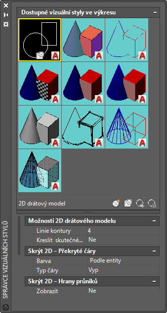

Správce vizuálních stylů má ve výkresu dostupný panel vzorových obrázků stylů zobrazení a následující panely vlastností:

Dostupné styly zobrazení ve výkresu
Zobrazí obrázky příkladů stylů zobrazení, které jsou dostupné ve výkresu. Na panelech nastavení jsou zobrazena nastavení plochy, prostředí a hrany zvoleného vizuálního stylu.
Ikony na vzorovém obrázku udávají stav vizuálního stylu:
  • Ikona tlačítka Použít vybraný vizuální styl pro aktuální výřez dole uprostřed udává vizuální styl, který je použit pro aktuální výřez.
  • Ikona výkresu dole uprostřed označuje vizuální styl, který je používán v aktuálním výkresu, ne však v aktuálním výřezu.
  • Ikona výrobku dole vpravo označuje výchozí vizuální styl, který je dodáván spolu s výrobkem.
