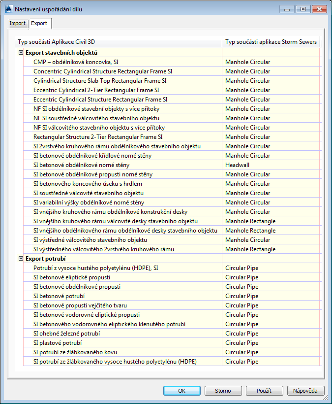

Výchozí nastavení párování součástí se nachází v nastavení prvku potrubních sítí v poli Výchozí nastavení migrace aplikace Storm Sewers.
Většina uživatelů zjistí, že získají nejlepší výsledky, pokud jsou nastavení Exportu srovnávání ekvivalentní k nastavení Importu srovnávání. Jinak, v případě jiné rodiny součástí, bude nahrazeno při importu.

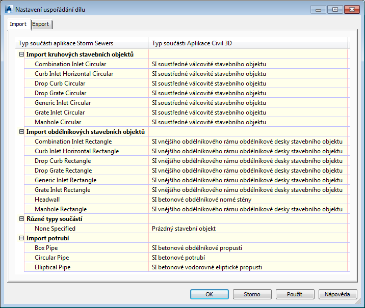

Jak je znázorněno níže umožňuje karta Export vybrat všechny dostupné typy součástí rozšíření aplikace Storm Sewers (vpravo) tak, aby odpovídaly všem typům součástí aplikace AutoCAD Civil 3D nalezeným v aktuálním katalogu součástí. Typy součástí aplikace AutoCAD Civil 3D, které jsou zobrazeny, se aktualizují na základě změn provedených v katalogu součástí.
Karta Import umožňuje výběr rodiny součástí aplikace AutoCAD Civil 3D (na pravé straně), které chcete použít u všech dostupných typů součásti rozšíření aplikace Storm Sewers. Typ součásti rozšíření aplikace Storm Sewers představuje pevný seznam. Toto mapování by mělo být rovno mapování exportu, aby rodiny součásti zůstaly stejné.
Většina nových stavebních objektů v programu Storm and Sanitary Analysis bude exportována jako obdélníkový stavební objekt 4 krát 4 stopy do souboru STM a nemusí odpovídat stejnému typu součástí, které byly původně importovány jako kruhové stavební objekty (pokud je možnost Použít importované ID součásti rodin součásti nastaveno na hodnotu Ne). Jeden možný postup bude, mít pravoúhlé součásti rozšíření aplikace Storm Sewers a kruhové součásti rozšíření aplikace Storm Sewers mapované do stejného typu součásti aplikace AutoCAD Civil 3D, i když pokud jsou nastavení konfigurována tímto způsobem, mapování mezi typy součástí rozšíření aplikace Storm Sewers a typy součástí aplikace AutoCAD Civil 3D nebude možné.
Srovnávání typu součásti STM s typem součásti programu Storm and Sanitary Analysis je pevně kódované. Následující tabulka zobrazuje, jak program Storm and Sanitary Analysis používá hodnoty. Čtení zleva doprava zobrazí typy součástí STM, jak budou importovány do programu Storm and Sanitary Analysis a jak jsou potom exportovány zpět do souboru STM:

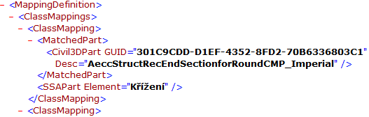

Soubor mapování součásti XML se skládá ze dvou částí:
  • Příčný řez součásti aplikace AutoCAD Civil 3D (MatchedPart)
  • Příčný řez součásti programu Storm and Sanitary Analysis (SSAPart)
Část souboru XML odpovídající součásti aplikace AutoCAD Civil 3D je ohraničena kartou spustit <MatchedPart> a štítkem uzavřít </MatchedPart>. U každé součásti aplikace AutoCAD Civil 3D, nebo více součástí, se bude aplikace AutoCAD Civil 3D ID (GUID skupiny součástí) a popis nacházet v odpovídající součásti konstrukčního prvku.
Každá odpovídající součást v rámci prvku <ClassMapping> musí obsahovat odpovídající singulární prvek součásti SSA.

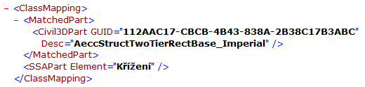

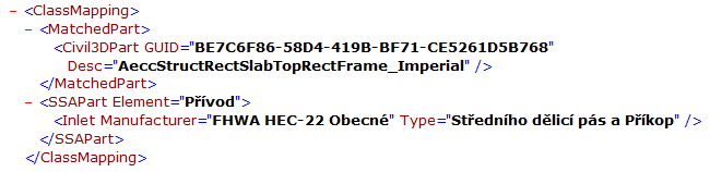

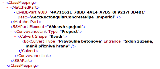

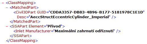

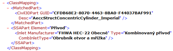

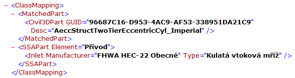

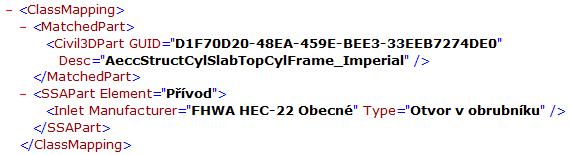

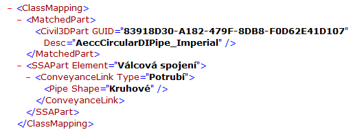

Příklad XML souboru mapování součásti je uveden na obrázku níže. Tento příklad zobrazuje mapování mezi vlastním názvem rodiny součástí aplikace AutoCAD Civil 3D „InltCurb1“ na kanálový vtok typu 1 FDOT nalezenou v programu Storm and Sanitary Analysis.
<ClassMapping>
    <MatchedPart>
      <Civil3DPart GUID = "260FBCAD-7BFC-4DC4-AD9C-84D552C799F5" Desc = "InltCurb1"/>
    </MatchedPart>
    <SSAPart Element = "Inlet">
      <Inlet Manufacturer = "FDOT" PartNumber = "Curb Inlet - Type 1"/>
    </SSAPart>
</ClassMapping>

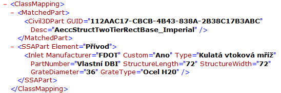

Použití atributu „Vlastní“
Odpovídající SSA součásti lze být specifické nebo obecné podle potřeby. Pokud součást aplikace Strom and Sanitary Analysis neodpovídá vašim potřebám, lze pomocí uživatelského atributu s hodnotou „Skutečné“ změnit některé pevně zakódované hodnoty součástí a poskytnout kontrolu nad specifickými nastaveními v programu Storm and Sanitary Analysis.

<ColumnConst desc="Part ID" dataType="string" unit="" name="PrtID" id="CC5" visible="0" context="Catalog_PartID"index="0">CFDB68E2-8070-4463-8BA0-F44037BAF991</ColumnConst>
Součást aplikace Storm and Sanitary Analysis vyžaduje typ prvku, volitelně následovaný atributy, které se budou lišit v závislosti na párovaném prvku. Ujistěte se, že rodiny potrubí aplikace AutoCAD Civil 3D odpovídají prvkům spojení aplikace Storm and Sanitary Analysis a rodiny stavebních objektů aplikace AutoCAD Civil 3D odpovídají uzlovým prvkům aplikace Storm and Sanitary Analysis.
Prvky uzlů Storm and Sanitary Analysis Prvky spojení aplikace Storm and Sanitary Analysis
Křížení
Válcová spojení
Vtok
Čerpadlo
Úložiště
Hrdlo
Výtok
Jez
Odklon toku
Výpust
Následující příklady zobrazují součásti aplikace AutoCAD Civil 3D, které jsou spárovány s různými typy součástí aplikace Storm and Sanitary Analysis. Tučné položky jsou atributy, které je nutné upravit, a dovolit tak správné srovnání. Položky v červené barvě představují názvy schémat popisku a nebudou se pravděpodobně měnit u stejného typu prvku.
Tento formát lze použit u většiny jiné prvků, s výjimkou Vtoků a Válcových spojení. Lze například nahradit „Křížení“ požadovaným typem prvku, například „Sklad“, „Výtok“, „FlowDiversion“ a podobně.
Spoje (nebo jiné uzly)
Kombinace vtoků
Kanálový vtok
Vtoková mříž
Maximální zahrnutí odříznutí
Vtok středního dělicího pásu a příkopu
Válcová spojení: Potrubí
Do válcového typu spojení lze zahrnout: Potrubí, otevřený žlab, propusti, nebo Přímé potrubí.
Tvar se bude lišit v závislosti na zvoleném typu (viz dostupné tvary všech typů uvnitř aplikace Storm and Sanitary Analysis.)
Válcové spojení: Propust (s atributy typu a vstupu propusti)
Speciální případ: Uživatelské vtoky
Prvek vtoku v aplikaci Storm and Sanitary Analysis je speciální případ, protože existují další „rozměrové“ atributy, které lze použít k mapování do konkrétnější součásti z katalogu. Další informace jsou dostupné v souboru SSA_Mapping_Definition.docx uvedeném výše. Ujistěte se, že u konkrétních částí které mapujete, používáte v aplikaci Storm and Sanitary Analysis příslušné atributy.
Příklad: (v tomto příkladu se mapuje do vlastní kruhové mřížky FDOT pomocí vlastních atributů)

  2. Otevřete dialog Nastavení prvku potrubní sítě a prohlédněte si Nastavení srovnávání součástí. Na kartě Export:
    • Betonové potrubí je mapováno na kruhové potrubí
    • HDPE potrubí je mapováno na kruhové potrubí
    To znamená, že oba typy potrubí budou exportovány do kruhového typu potrubí.
  3. Na kartě Import v poli Import potrubí, kruhové potrubí lze srovnávat pouze jeden typ „betonového potrubí“.
    To znamená, že ve výchozím nastavení budou kruhová potrubí, které nejsou betonová, například potrubí ze žlábkovaného HDPE, přepnuta při importu na betonová. Následující příklad znázorňuje, jak nastavit soubor mapování součásti XML tak, aby byl typ potrubí zachován při importu.
