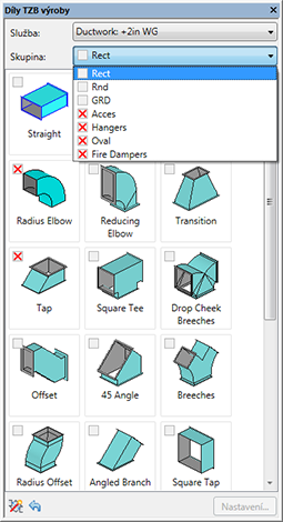

  2. Klikněte na tlačítko Režim vyloučení automatického vyplnění, které se nachází ve spodní části palety Díly výroby aplikace MEP. Kliknutím na toto tlačítko zapnete režim nástroje vyloučení automatického vyplnění a přidáte malé prázdné zaškrtávací políčko vedle každé součásti zobrazené na paletě. Zaškrtávací políčko je přidáno také vedle každého názvu servisní skupiny zobrazených v rozevíracím seznamu Skupina, jak je znázorněno níže.

  3. Na paletě Díly TZB výroby proveďte jednu z následujících akcí:
    • Vyloučení jednotlivých dílů: Kliknutím na malé zaškrtávací políčko vedle dílu vyloučíte daný díl z použití v nástrojích automatického vyplnění. Pokud je díl vyloučen, zobrazí se ikona . Ve výše uvedeném příkladu byly vyloučeny následující díly: díly ohybu s rozdílným poloměrem a díl excentrického zúžení.
    • Vyloučení celé skupiny dílů: Klikněte na malé zaškrtávací políčko vedle názvu skupiny služeb v rozevíracím seznamu Skupina. Pokud je skupina vyloučena, zobrazí se ikona . Ve výše uvedeném příkladu byly vyloučeny následující skupiny služeb: Inline vybavení, Koncové vybavení, Podvěsy.
