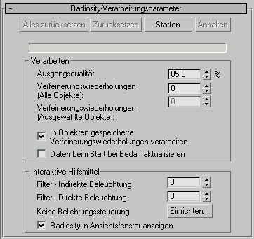

Rollout "Radiositäts-Verarbeitungsparameter"
Enthält die wichtigsten Steuerelemente zur Durchführung einer Radiositäts-Lösung.

Bereich "Verarbeiten"
Mit den Optionen in diesem Bereich wird das Verhalten der ersten beiden Schritte einer Radiositäts-Lösung ("Ausgangsqualität" und "Verfeinern") festgelegt.
Ausgangsqualität

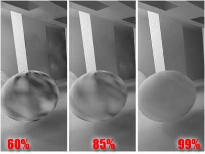

Legt für die Qualität einen Prozentwert fest, bei dem der Schritt "Ausgangsqualität" angehalten wird. Es sind Werte bis 100 % möglich. Wenn Sie zum Beispiel einen Wert von 80 % einstellen, erhalten Sie eine Radiositäts-Lösung, die im Hinblick auf die Energieverteilung zu 80 % präzise ist. Mit einem Ziel von 80 bis 85 % lassen sich in der Regel ausreichend gute Ergebnisse erzielen.
Während der Verarbeitung des Schritts "Ausgangsqualität" reflektiert das Radiositäts-Modul Strahlen innerhalb der Szene und verteilt Energie auf den Oberflächen. Zwischen den einzelnen Wiederholungen misst das Modul den Grad der Abweichung (das Rauschen zwischen Oberflächen), der berechnet wurde.
Die Helligkeit der Szene wird größtenteils in den ersten Wiederholungen verteilt. Die Verstärkung der durchschnittlichen Helligkeit der Szene nimmt mit den Wiederholungen logarithmisch ab. Nach den ersten Wiederholungen nimmt die Helligkeit der Szene nur noch unwesentlich zu. Die nachfolgenden Wiederholungen dienen jedoch dazu, die Abweichungen in der Szene zu reduzieren.
Anmerkung: Der Begriff "Qualität" bezieht sich hierbei auf die Präzision der Energieverteilung, nicht auf die optische Qualität der Lösung. Selbst wenn Sie einen hohen Prozentwert für die Ausgangsqualität festlegen, können dennoch erhebliche Abweichungen in der Szene auftreten. Diese Abweichungen werden in den nachfolgenden Schritten der Lösung aufgelöst.
Erhöhen des Prozentwerts für die Ausgangsqualität.
Durch Erhöhen der Qualität wird die durchschnittliche Helligkeit der Szene nur unwesentlich verstärkt, jedoch werden die Abweichungen zwischen unterschiedlichen Oberflächen in der Szene verringert, beispielsweise zwischen den Flächen einer Kugel.

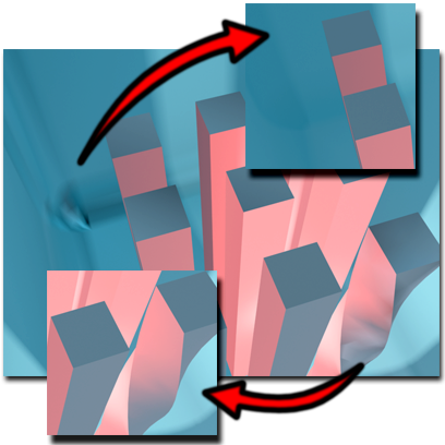

Das große Bild ohne Wiederholungen weist Bereiche mit ungleichmäßiger Beleuchtung auf.
Kleinere Bilder: Nach Durchführung einiger Wiederholungen wurden die ungleichmäßigen Bereiche korrigiert.

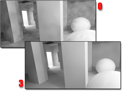

Wenn Sie den Wert für "Filter - Indirekte Beleuchtung" für eine Lösung mit einer Qualität von 65 % von 0 auf 3 erhöhen, wird das diffuse Licht gleichmäßiger. Die Ergebnisse sind dann mit einer Lösung wesentlich höherer Qualität vergleichbar.
