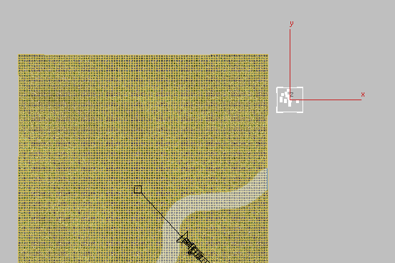

  2. Öffnen Sie proxy_trees_start.max .
    Die neue Szene zeichnet sich durch ein welliges Gelände aus, das durch ein flussbett unterteilt wird.

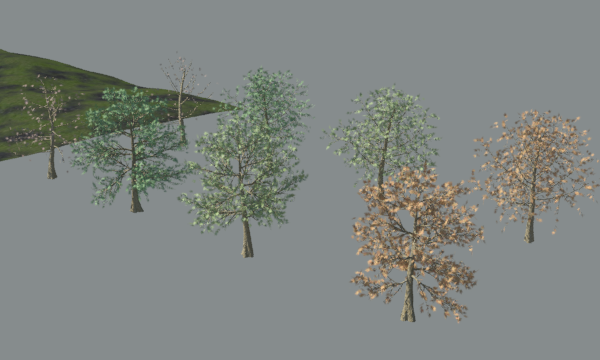

  1. Aktivieren Sie das Ansichtsfenster "Camera01". Drücken Sie die Taste P, um eine Perspektivansicht zu erstellen. Vergrößern Sie die Ansicht, schwenken Sie in der Ansicht aus und umkreisen Sie das Objekt, so dass Sie eine gute Ansicht aller acht Baum-Platzhalter erhalten, und rendern Sie das Ansichtsfenster "Perspektive".
    Baum-Platzhalter mit demselben Material
    Die Baum-Platzhalter haben unterschiedliche Formen und Blattdichten, die Blätter und Stämme sind jedoch von gleicher Farbe. Als Nächstes werden Sie jedem Platzhalter ein Material zuordnen, das Sie zuvor in der Materialbibliothek gespeichert haben.

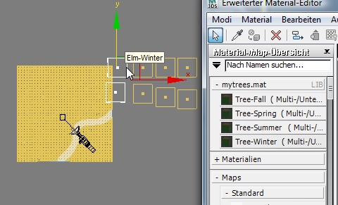

  1. Wählen Sie im Hauptmenü die Optionen "Rendern" "Material-/Map-Übersicht".
  2. Klicken Sie im Ansichtsfenster "Oben"bei gleichzeitigem Drücken der Umschalttaste und wählen Sie Elm-Winter und Oak-Winter aus, ziehen Sie dann das Tree-Winter-Material aus der Material-/Map-Übersicht Gruppe "mytrees.mat", und legen Sie dieses Material auf der Auswahl ab.
    3ds Max öffnet das Dialogfeld "Material zuweisen". Vergewissern Sie sich, dass im Dialogfeld die Option "Der Auswahl zuweisen "aktiviert ist, und klicken Sie dann auf "OK".
  3. Wiederholen Sie den vorherigen Schritt für die Frühlings-, Sommer- und Herbstpaare der Baum-Platzhalter mit dem entsprechenden Bibliotheksmaterial.

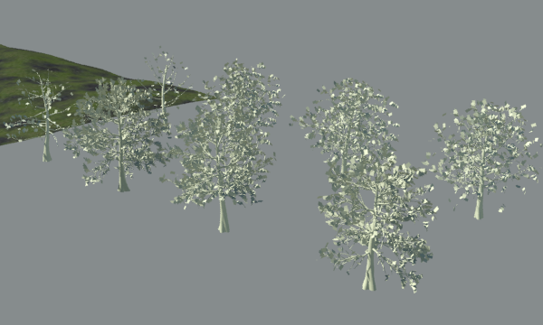

  5. Rendern Sie das Ansichtsfenster "Perspektive" erneut.
    Baum-Platzhalter, nachdem die Materialien aus der Materialbibliothek zugewiesen wurden
    Sie verfügen nun über acht verschiedene Baumtypen, die Sie vervielfachen und in der Szene verteilen können.
