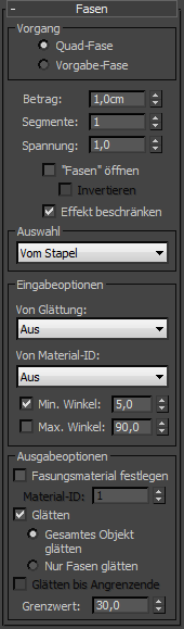

Vorgang
Wählen Sie die grundlegende Fasenmethode:

Betrag
Die Größe des Fasens in Abstandseinheiten. Vorgabe = 1,0.
Segmente
(Nur Kanten) Fügt Polygone im Bereich des Fasens hinzu. Das Ergebnis hängt vom Fasentyp ab.
  • Vorgabe-Fase: Der Fasenvorgang ersetzt jede gefaste Kante durch die Segmente-Wertanzahl von Polygonen. Dabei kann die Erhöhung des Segmentewerts von gefasten Kanten zwischen nicht koplanaren Polygonen zur Rundung des abgefasten Bereichs führen.
  • Quad-Fase: Erstellt (2 x Segmentewert) neue Polygone um jede gefaste Kante. So werden z. B. bei Einstellung von "Segmente" auf 3 sechs neue Polygone pro Kante erstellt. Je höher der verwendete Segmentewert ist, desto stärker lässt sich die Fase in Abhängigkeit vom Spannungswert abrunden.

Spannung
(nur Quad-Fase) Bestimmt den Winkel zwischen den durch das Fasen von Kanten neu erstellten Polygonen zwischen nicht koplanaren Polygonen. Beim Vorgabewert von 1.0 liegen alle neuen Polygone aus jeder gefasten Kante flach. Durch Verringern des Spannungswerts wird der Winkel erhöht. Bei einem ausreichend hohen Segmentewert und ursprünglichen Winkel zwischen den Polygonen auf beiden Seiten der Kante kann dies zu einer Krümmung der neuen Polygone führen. Bei 0.0 nehmen die neuen Polygone die gleichen Positionen ein wie die ursprünglichen Polygone.
Die Spannungseinstellung wirkt sich nicht auf Polygone aus, die von den Kanten zwischen koplanaren Polygonen erzeugt wurden. Je größer der Winkel zwischen den ursprünglichen Polygonen neben einer gefasten Kante ist, umso mehr Krümmung ist verfügbar.

Fasen öffnen
Nach dem Fasen werden alle durch den Fasenvorgang erstellten Flächen gelöscht.
Invertieren
Nach dem Fasen werden alle Flächen außer jenen, die durch den Fasenvorgang erstellt wurden, gelöscht. Nur verfügbar, wenn "Fasen öffnen" aktiviert und "Quad-Fase" der aktive Vorgang ist.
Effekt beschränken
Wenn diese Option aktiviert ist, verhindert die Hilfe ein Überschreiten der Kanten durch Beschränken des Abstands, mit dem sich gefaste Unterobjekte aufeinander zubewegen können. In anderen Worten: Ist die Option "Effekt beschränken" aktiviert, hat ein Erhöhen der Einstellung des Betrags über einen bestimmten Wert (auf Basis der vorhandenen Geometrie) keine Auswirkungen. Nur verfügbar, wenn der Vorgang auf Quad-Fase festgelegt ist.
Anmerkung: Wenn der Vorgang (siehe oben) auf Vorgabe-Fase festgelegt ist, ist "Effekt beschränken" immer aktiv. Es bleibt beim Ändern von Vorgabe-Fase zu Quad-Fase aktiv, sodass es explizit deaktiviert werden muss.

Auswahl
Ermöglicht das Festlegen der Unterobjektauswahl, auf die das Fasen angewendet wird.
Der Fase-Modifikator ist für Auswahlen auf anderen Unterobjektebenen als der aktiven anwendbar. Angenommen, es liegt ein bearbeitbares Poly-Objekt mit ausgewählten Scheitelpunkten und Kanten in verschiedenen Teilen des Objekts vor und Sie greifen vor Anwendung des Fase-Modifikators auf die Unterobjektebene "Kante" zu. Die Verwendung der Auswahloptionen mit "Schpkte" oder "Scheitelpunkte" im Namen führt dazu, dass der Modifikator auf die ausgewählten Scheitelpunkte angewendet wird, ohne Auswirkungen auf die Kantenauswahl zu haben.
Wählen Sie die gewünschte Methode in der Dropdown-Liste aus.
  • Vom Stapel: Fast die Auswahl auf der aktuellen Unterobjektebene. Wenn keine Unterobjektebene aktiv ist, werden alle Kanten abgekantet. Dies ist die vorgabemäßige Auswahloption.

Gruppe "Eingabeoptionen"
Mit diesen Optionen können Sie Einschränkungen in Bezug auf Eingabekanten über die ursprüngliche Auswahl hinaus festlegen. Sie können wahlweise nur geglättete oder nur ungeglättete Kanten und nur Kanten innerhalb oder am Rand von Polygongruppen mit indentischer Material-ID fasen.
Von Glättung
Geben Sie an, wie der Modifikator Eingabekanten auf Grundlage der Glättung von angrenzenden Flächen handhabt. Wählen Sie die gewünschte Methode in der Dropdown-Liste aus.

Von Material-ID
Geben Sie an, wie der Modifikator Eingabekanten auf Grundlage von Material-ID-Zuordnungen von angrenzenden Flächen handhabt. Wählen Sie die gewünschte Methode in der Dropdown-Liste aus.

Min. Winkel
Wenn diese Option aktiviert ist und Kanten gefast werden, ist dies der Winkel zwischen Flächen, unter dem Kanten nicht gefast werden.

Max. Winkel
Wenn diese Option aktiviert ist und Kanten gefast werden, ist dies der Winkel zwischen Flächen, über dem Kanten nicht gefast werden.

Bereich "Ausgabeoptionen"
Fasungsmaterial festlegen
Wenn diese Option aktiviert ist, wird die angegebene Material-ID (siehe unten) auf neue, durch Fasen erstellte Polygone angewendet.
Material-ID
Die Material-ID, die auf neue Polygone angewendet wird, wenn "Fasungsmaterial festlegen" aktiviert ist.
Glatt
Wenn diese Option aktiviert ist, werden nach dem Fasen Glättungsgruppen angewendet. Wählen Sie eine beliebige Option:

Grenzwert
Bei aktivierter Glättung werden zwei nebeneinanderliegende Flächen, deren Normalen einen kleineren Winkel bilden als im Grenzwert eingestellt, derselben Glättungsgruppe zugeordnet.
