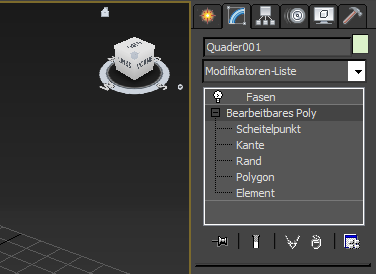

  3. Klicken Sie im Modifikatorstapel auf das Pluszeichen (+) neben dem Eintrag "Bearbeitbares Poly", um die Unterobjekthierarchie zu erweitern, und klicken Sie dann auf das Kantenelement, um die Unterobjektebene "Kante" zu aktivieren.

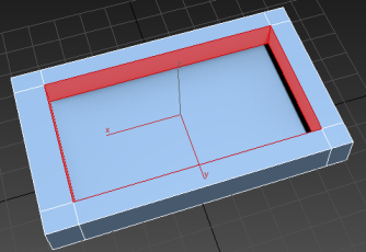

  4. Doppelklicken Sie auf eine interne Kante, um die Schleife auszuwählen, und verschieben Sie sie in die Nähe der Außenseite des Quaders fest.
  5. Wiederholen Sie dieses Verfahren für die drei verbleibenden internen Kantenschleifen.

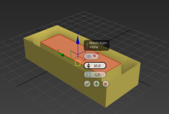

  6. Wechseln Sie zur Unterobjektebene "Polygon", wählen Sie das innere Polygon auf der Oberseite des Quaders aus, und extrudieren Sie es um 10 Einheiten nach innen. Beenden Sie den Extrusionsmodus.

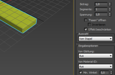

  1. Wählen Sie in der Modifikatorliste der Modifikatorgruppe "Objektraummodifikatoren" "Fase".
    Dadurch wird der Modifikator "Fase" auf das Objekt angewendet, und es werden dessen Einstellungen geöffnet: das Rollout "Fase" in der Modifikatorgruppe.

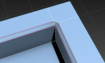

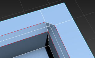

  2. Greifen Sie auf die Unterobjektebene "Kante" zu, wenn sie nicht bereits aktiv ist, und wenden Sie den Modifikator "Fase" aus der Modifikatorliste der Modifikatorgruppe an. Vergrößern Sie eine Ecke, um einen besseren Blick auf die Ergebnisse zu erhalten.
    Wie Sie sehen, wurden die vier Kanten gefast, und die neuen Polygone an den Ecken sind alle viereckig. Diese Ausgabe ist das Ergebnis der Standardeinstellung der Operation: Quad-Fase.

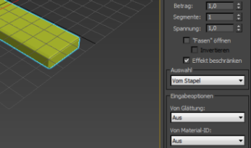

  3. Legen Sie im Rollout "Fase" den Wert für "Betrag" auf 2,0 fest.
    Dadurch wird die Fase vergrößert, sodass die Ergebnisse der nachfolgenden Operationen besser sichtbar sind.
