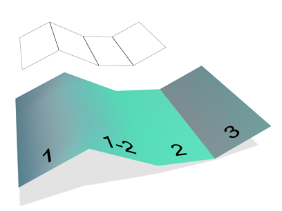

Beim Glätten verschmilzt die Schattierung an den Kanten zwischen den Flächen, und es wird eine glatte, gekrümmte Oberfläche erzeugt. Sie können steuern, wie Glättung auf eine Oberfläche angewendet wird, damit die Objekte sowohl glatte Oberflächen als auch scharf facettierte Kanten an den passenden Stellen aufweisen können.
Die Fläche mit der Bezeichnung "1-2" verfügt über gemeinsame Glättungsgruppen mit den angrenzenden Flächen, daher werden die Kanten zwischen ihnen beim Rendern geglättet.
Die Fläche mit der Bezeichnung "3" weist keine gemeinsamen Glättungsgruppen auf; daher bleiben ihre Kanten beim Rendern sichtbar.
Die Glättung wirkt sich nicht auf Geometrie aus. Sie wirkt sich nur bei der Renderausgabe darauf aus, wie Geometrie gefärbt wird.
Die Glättung wird durch Glättungsgruppen bestimmt. Dabei handelt es sich um Gruppen, die von 1 bis 32 nummeriert sind. Sie können jeder Fläche eine oder mehrere Glättungsgruppen zuweisen. Beim Rendern der Szene prüft der Renderer angrenzende Flächenpaare darauf, ob sie eine gemeinsamen Glättungsgruppen aufweisen, und rendert das Objekt folgendermaßen:
Da jede Fläche über drei Kanten verfügt, können für jede Fläche nur drei Glättungsgruppen angewendet werden. Weitere Glättungsgruppen, die einer Fläche zugewiesen werden, werden ignoriert.
