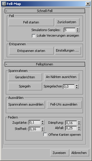

Die primären Fell-Mapping-Befehle werden über die Schaltflächen im Rollout "Schnell-Fell" aktiviert. Über andere Funktionen in diesem Dialogfeld können Sie die Spannparameter anpassen.
Hier finden Sie die Hauptsteuerelemente der Simulation, in der die am Spannrahmen befestigten Federn die Nahtscheitelpunkte nach außen ziehen und die UVs auf diese Weise abflachen. Die besten Ergebnisse erzielen Sie, wenn Sie abwechselnd die Simulation ausführen (durch Klicken auf "Fell starten") und das Netz entspannen.
Führt die Simulation aus, indem die Scheitelpunkte der Fellnähte in Richtung der Spannrahmenpunkte gezogen werden. Die Simulation läuft, bis Sie sie durch Drücken der Esc-Taste oder durch Klicken auf "Fell anhalten" (dieselbe Schaltfläche) anhalten. Sie können sie auch anhalten, indem Sie unten im Dialogfeld auf "Zurücksetzen", "Zuweisen" oder "Abbrechen" klicken.

Die Anzahl der Samples rund um einen Punkt der Fellnaht, die in einer Simulation verwendet werden. Höhere Werte führen zu einem erhöhten Zugeffekt. Vorgabe = 5. Bereich = 1 bis 50.

Normalisiert die Abstände zwischen Mapping-Scheitelpunkten. Der Entspannungsvorgang läuft, bis Sie ihn durch Drücken der Esc-Taste oder durch Klicken auf "Entspannen anhalten" (dieselbe Schaltfläche) anhalten.
"Entspannen" wird nur auf ausgewählte Texturscheitelpunkte angewendet. Wenn jedoch keine Textur-Scheitelpunkte ausgewählt sind, wirkt sich die Änderung auf alle Scheitelpunkte aus.
Öffnet das Dialogfeld Entspannen zum Einstellen der Entspannungsparameter. Während dieses Dialogfeld geöffnet ist, können Sie den Entspannungsvorgang starten, indem Sie dort auf die entsprechenden Schaltflächen oder auf die Schaltfläche "Entspannen starten" im Dialogfeld "Fell-Map" klicken.

Hier können Sie durch Verschieben von Punkten einen Polygonumriss für den Spannrahmen angeben. Bewegen Sie dazu einen Spannrahmen-Scheitelpunkt und anschließend einen zweiten, nicht danebenliegenden, sodass alle dazwischenliegenden Punkte in einer geraden Linie zwischen diesen beiden Punkten angeordnet werden. Dieser Vorgang ist vollkommen interaktiv: Beim Verschieben des zweiten Punkts werden alle anderen Punkte ständig mitverschoben, um zu jedem Zeitpunkt eine gerade Anordnung der Punkte zu gewährleisten. Verschieben Sie soviele Scheitelpunkte, bis Sie einen Polygonumriss erstellt haben. Zum Beenden klicken Sie erneut auf "Spannrahmen ausrichten".
Richtet die Spannrahmenpunkte an den Kantennähten der Fell-UVs aus. Dadurch nimmt der Spannrahmen den Umriss des Fells an.
Spiegelt die Spannrahmenpunkte von einer Seite der Spiegelachse (siehe unten) auf die andere. Vorgabemäßig spiegelt diese Option die Punkte von der rechten Seite auf die linke.
Hier können Sie die Ausrichtung der Spiegelachse festlegen. Die Achse wird aus drei gelben Linien in Form eines T gebildet. Der Schenkel zeigt auf die Seite, die mit dem Befehl "Spannrahmen spiegeln" (siehe oben) gespiegelt wird, der Querbalken gibt die Achse der Spiegelung an. Vorgabe = 0,0. Bereich = 0,0 bis 360,0.
Mit diesen Steuerelementen können Sie alle Spannrahmenpunkte oder Fell-UVs auswählen. Wie bei anderen Auswahlmethoden können Sie auch hier durch Gedrückthalten der STRG-Taste Ihrer aktuellen Auswahl Elemente hinzufügen. Klicken Sie also zum Auswählen aller Spannrahmenpunkte und Fell-UVs auf eine Schaltfläche, halten Sie die STRG-Taste gedrückt, und klicken Sie auf die andere Schaltfläche.
Wählt alle Spannrahmenpunkte aus
Wählt alle Texturscheitelflächen aus.
Mit diesen Parametern steuern Sie die Federn, die zum Spannen des Fells eingesetzt werden. In den meisten Fällen werden Sie die Werte nicht ändern müssen, mit der möglichen Ausnahme von „Zugstärke".
Die Intensität der Spannaktion bei der Auswahl der Option "Fellzug simulieren". Vorgabe = 0,1. Bereich = 0,0 bis 0,5.
Wenn das Spannen zu schleppend verläuft, erhöhen Sie den Zugstärkenwert.
Wendet einen dämpfenden bzw. hemmenden Faktor auf den Zugvorgang an. Je höher der Dämpfungswert, desto stärker die hemmende Wirkung auf den Spannrahmen. Vorgabe = 0,16. Bereich = 0,0 bis 0,5.
Bestimmt die Zugrate der Federn. Je höher der Steifheitswert, desto abrupter der Zugvorgang. Vorgabe = 0,16. Bereich = 0,0 bis 0,5.
Die Rate des Falloffs des Einflusses eines jeden Nahtscheitelpunkts auf die anderen Mapping-Scheitelpunkte. Höhere Abfallwerte führen häufig zu deutlich erhöhter Spannung oder unerwünschten Ergebnissen. Die besten Resultate erzielen Sie mit niedrigen Abfallwerten. Vorgabe = 0,25. Bereich = 0,0 bis 0,5.
Sperrt die offenen Kanten, sodass sie nicht verschoben werden können. Diese Option wird üblicherweise dann eingesetzt, wenn Sie den Spannrahmen in einer Teilauswahl von Mapping-Scheitelpunkten im Fell-Bereich verwenden. Wenn die Option "Offene Kanten sperren" aktiviert ist, bleiben ausgewählte Scheitelpunkte neben nicht ausgewählten beim Spannen üblicherweise in ihrer Position. Wenn sie hingegen nicht aktiviert ist, werden die ausgewählten Scheitelpunkte meist von den nicht ausgewählten weggezogen.
