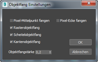

Objektfang
Mit der Option Objektfang ein/aus erhalten Sie Kontrolle beim Erstellen, Verschieben, Drehen und Skalieren von Unterobjekten, indem Sie bei Aktivierung den Cursor zu einem bestimmten Teil der vorhandenen Geometrie oder anderen Szeneelementen "springen" lassen. Sie können mit den Objektfang-Einstellungen die Ziele für das Einfangen festlegen . Sie können eine beliebige Kombination von aktiven Objektfangtypen auswählen, um mehrere Objektfang-Punkte bereitzustellen.
Pixel-Mittelpunkt fangen
Fängt die Mitte von Pixeln, wenn sich ein Bitmap im Hintergrund befindet.
Anmerkung: Wenn mehrere Scheitelpunkte ausgewählt sind, werden alle Scheitelpunkte am jeweils nächstliegenden Pixel ausgerichtet. Dadurch kann sich die räumliche Beziehung der Pixel untereinander leicht verändern.
Pixel-Ecke fangen
Fängt die Ecke von Pixeln, wenn sich ein Bitmap im Hintergrund befindet.
Rasterobjektfang
Legt einen Punkt auf einer Rasterlinie als Objektfangziel fest.
Scheitelobjektfang
Fängt Netzobjekt-Scheitelpunkte oder Objekte, die in bearbeitbare Netze umgewandelt werden können. Fängt Segmente auf Splines.
Kantenobjektfang
Legt alle Punkte der (sichtbaren oder nicht sichtbaren) Kanten oder Spline-Segmente als Objektfangziel fest.
Objektfangstärke
Legt die Stärke fest. Der Vorgabewert ist 0,2, der Wertebereich liegt zwischen 0 und 0,5.
Wenn die Stärke auf 0 eingestellt wird, ist der Objektfang deaktiviert. Bei Werten unter 0,3 tendiert der Rasterobjektfang zu den Rasterkanten hin. Bei einem Wert von 0,5 fängt der Rasterobjektfang nur Rasterschnittpunkte.
