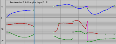

Die FK-/IK-Key-Verschmelzung wird wie folgt dargestellt:

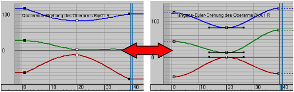

Bei der Konvertierung von Animationen zwischen den verschiedenen Controllern wird die Integrität der Animation so weit wie möglich bewahrt. Die mit Keyframes versehenen Stellungen bleiben daher auch erhalten, wenn die Ergebnisse der Key-Interpolation sich ändern.
Wenn Sie eine Quaternion-Rotationskurve in Euler konvertieren, wird für die resultierenden Tangenten-Keys der Wert "Glatt" eingestellt. Wenn Sie umgekehrt eine Euler-Rotationskurve auf Quaternion umstellen, wird die Bézier-Interpolation der Tangenten so weit wie möglich übernommen. Extreme Interpolationen, denen die TCB-Werte nicht mehr entsprechen können, werden jedoch an die Beschränkungen von Quaternion angepasst, d. h. reduziert.
Extreme Tangenten an einer Euler-Rotationskurve
