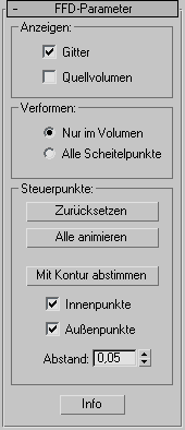

Bestimmt die Platzierung der FFD in den Ansichtsfenstern.
Obwohl die Ansichtsfenster beim Zeichnen dieser Linien manchmal unübersichtlich werden, ist es so einfacher, sich das Gitter vorzustellen.
Wenn die Gitter-Auswahlebene aktiv ist, hilft dies, das Quellvolumen zu positionieren.
Die Verformung außerhalb des Volumens stellt eine kontinuierliche Extrapolierung der Verformung innerhalb des Volumens dar. Weit vom Quellgitter entfernte Punkte können extrem stark verformt werden.
Setzt alle Steuerpunkte an ihre Ausgangspositionen zurück.
Weist allen Steuerpunkten Point3-Controller zu, sodass sie in der Spuransicht sofort angezeigt werden.
Vorgabegemäß werden die Steuerpunkte eines FFD-Gitters nicht in der Spuransicht angezeigt, da ihnen keine Controller zugewiesen sind. Wenn jedoch ein Steuerpunkt animiert wird, erhält er einen Controller zugewiesen, und er wird in der Spuransicht angezeigt. Mit Alle animieren können Sie Keys hinzufügen und löschen sowie weitere Key-Operationen durchführen.
Verschiebt alle FFD-Steuerpunkte an die Schnittstelle des geänderten Objekts mit einer geraden Linie, die vom Mittelpunkt des Objekts zum Ausgangspunkt des Steuerpunkts verläuft, und versetzt sie zusätzlich um den im Zahlenauswahlfeld Abstand festgelegten Abstand.
Wenn diese Option aktiviert ist, wirkt sich Mit Kontur abstimmen nur auf Steuerpunkte im Objekt aus.
Wenn diese Option aktiviert ist, wirkt sich Mit Kontur abstimmen nur auf Steuerpunkte außerhalb des Objekts aus.
Der Abstand, um den die von Mit Kontur abstimmen beeinflussten Steuerpunkte von der Objektoberfläche versetzt werden.
Öffnet ein Dialogfeld mit Copyright- und Lizenzinformationen.
