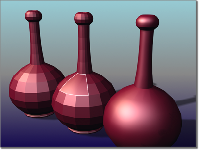

Glättungsgruppen bestimmen, ob eine Oberfläche mit scharfen Kanten oder glatten Oberflächen gerendert wird.
Links: Die Flasche ist nicht geglättet.
Mitte: Glättung wird nur der Gruppe der hervorgehobenen Flächen zugewiesen.
Rechts: Die Flasche wurde in drei unterschiedlichen Glättungsgruppen geglättet: am Rumpf, am Flaschenhals und am oberen Rand.
