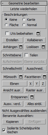

Rollout "Auswahl". In diesem Abschnitt werden die Funktionen in den Rollouts "Polygone/Elemente bearbeiten" und "Geometrie bearbeiten" für diese Unterobjekttypen behandelt. Die anderen Steuerelemente finden Sie im Abschnitt Bearbeitbares Poly.

Auf der Unterobjektebene "Element" sind in diesem Rollout Befehle verfügbar, die für Polygone und für Elemente gleich sind. Auf der Ebene "Polygon" enthält das Rollout sowohl diese Befehle als auch weitere Befehle, die nur für Polygone verfügbar sind. Die auf beiden Ebenen verfügbaren Befehle sind "Scheitelpunkt einfügen", "Umkehren", "Dreieckseinteilung bearbeiten", "Dreieckseinteilung neu vornehmen" und "Umdrehen".
