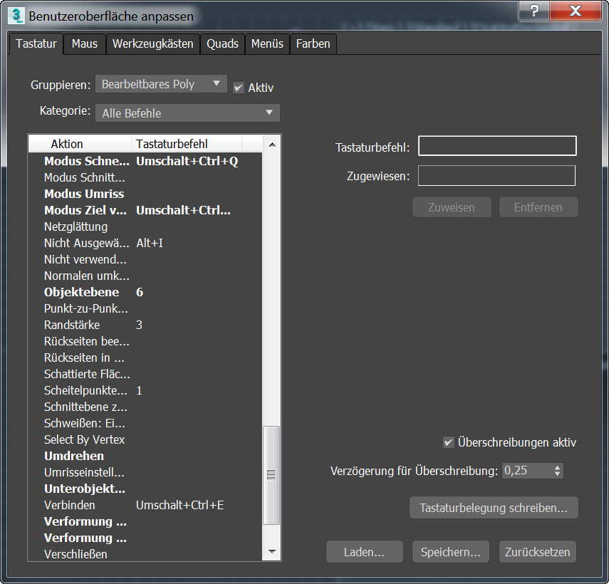

Aufheben von Aktionen mit Zwischenaktions-Tastaturkurzbefehlen
Bei der Arbeit mit Poly-Objekten können Sie mit einem "Zwischenaktions-Tastaturkurzbefehl" die aktuelle Operation vorübergehend überschreiben und eine andere Operation ausführen. Wenn Sie die Tastenkombination wieder loslassen, wird die vorherige Operation wieder aktiv.
Sie arbeiten beispielsweise auf der Unterobjektebene "Polygon", um Polygone zu verschieben, und müssen das Objekt drehen, um auf ein anderes Teil davon zuzugreifen. Anstatt die Polygon-Unterobjektebene verlassen zu müssen, um das Objekt zu drehen und anschließend wieder zur Unterobjektebene zurückzukehren, können Sie einfach die Taste 6 gedrückt halten, während Sie das Objekt drehen, und anschließend die Taste wieder loslassen, um mit dem Verschieben von Polygonen fortzufahren.
Um eine Liste von "Zwischenaktions-Tastaturkurzbefehlen" anzuzeigen, wählen Sie die Optionen "Anpassen" "Benutzeroberfläche anpassen" Gruppe "Tastatur", öffnen Sie die Dropdown-Liste "Gruppe" und wählen Sie "Bearbeitbares Poly" oder "Poly bearbeiten". Die Aktionen in fetter Schrift können Sie als Zwischenaktions-Tastaturkurzbefehle zuweisen. Es sind nicht alle Aktionen zugewiesen. Informationen zum Zuweisen von Tastaturkurzbefehlen finden Sie im Abschnitt Tastaturgruppe.
Die Aktionen in fetter Schrift können als Zwischenaktions-Tastaturkurzbefehle zugewiesen werden.

Das Verwenden eines einzigen Tastaturbefehls zum Ändern der Unterobjektebene wird als Unterobjektauswahl bezeichnet. Um den Tastaturbefehl für diese Aktion anzuzeigen/zuzuweisen, wählen Sie Anpassen Benutzeroberfläche anpassen Gruppe Tastaturund wählen Sie Bearbeitbares Poly in der Liste GruppeUnterobjektauswahl. Weitere Informationen zum Zuweisen von Tastaturbefehlen finden Sie in der Gruppe Tastatur.
