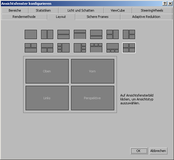

Als Vorgabe werden in 3ds Max eine Anordnung von 2 x 2 Ansichtsfenstern angezeigt. Es stehen Ihnen dreizehn weitere Layouts zur Verfügung, allerdings können immer nur vier Ansichtsfenster angezeigt werden.
Mit der Gruppe "Layout" im Dialogfeld "Ansichtsfenster konfigurieren" können Sie aus den verschiedenen Layouts auswählen und die Ansichtsfenster jeweils an Ihre individuellen Anforderungen anpassen. Die Ansichtsfenster-Konfiguration wird mit Ihrer Arbeit gespeichert.
Nachdem Sie ein Layout ausgewählt haben, können Sie die relative Größe der Ansichtsfenster ändern, indem Sie die Teilleisten zwischen den Ansichtsfenstern verschieben. Dies ist nur der Fall, wenn mehrere Ansichtsfenster angezeigt werden.
