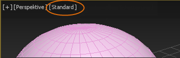

Ansichtsfensterschattierung: Beschriftungsmenü - ältere Ansichtsfenster
Verwenden Sie dieses Menü, um Optionen zur Beeinflussung der visuellen Qualität sowie globale Ansichtsfenster-Einstellungen für ältere Bildschirmtreiber auszuwählen.
Menü "Schattierung" - ältere Ansichtsfenster
Anmerkung: Dieses Menü kann angepasst werden. Weitere Informationen finden Sie im Abschnitt Prozeduren weiter unten.
Die Treiber für ältere Ansichtsfenster sind Direct3D und OpenGL. Diese Treiber verfügen zusätzlich zu den Optionen im Dialogfeld Ansichtsfenster konfigurieren über treiberspezifische Konfigurationsoptionen.
Benutzeroberfläche
[Schattierungsstile]
Wählen Sie aus den normalerweise verwendeten Schattierungsstilen, wie sie in der Gruppe Rendermethode im Dialogfeld Ansichtsfenster konfigurieren angezeigt werden.

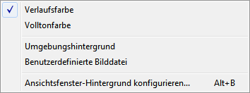

Untermenü Ansichtsfenster-Hintergrund
Verlaufsfarbe
Zeigt den Hintergrund als Verlauf an. (Vorgabe für Perspektiv-Ansichtsfenster)
Um die Verlaufsfarben anzupassen, verwenden Sie das Dialogfeld Benutzeroberfläche anpassen Gruppe Farben Optionen Ansichtsfenster-Hintergrundverlauf unten und Ansichtsfenster-Hintergrundverlauf oben.
Volltonfarbe
Zeigt den Hintergrund als Volltonfarbe an. (Vorgabe für axonometrische Ansichtsfenster)
Zum Anpassen der Vollton-Hintergrundfarbe verwenden Sie das Dialogfeld "Benutzeroberfläche anpassen" Gruppe "Farben", Option "Ansichtsfenster-Hintergrund".
Umgebungshintergrund
Zeigt den in der Gruppe Umgebung festgelegten Hintergrund an.
Benutzerdefinierte Bilddatei
Zeigt ein Bild an, das nur für Ansichtsfenster verwendet wird.
Um eine Bilddatei für ein oder alle Ansichtsfenster auszuwählen, verwenden Sie das Dialogfeld Ansichtsfenster konfigurieren Gruppe Hintergrund.
Ansichtsfenster-Hintergrund konfigurieren
Öffnet das Dialogfeld Ansichtsfenster konfigurieren Gruppe Hintergrund.
