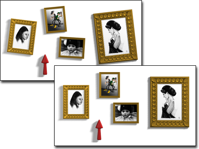

Ausrichten mehrerer Objekte am Pfeilobjekt (jede Abbildung wird in einer anderen Korrektur angepasst)
Wenn Sie für die Ausrichtung mehrere Objekte gewählt haben, werden auf alle die gleichen Einstellungen angewendet. Die Einstellungen wirken sich jedoch auf jedes Objekt anders aus. In Wirklichkeit richten Sie separate Objekte gleichzeitig unter Verwendung der gleichen Einstellungen aus.
Wenn Sie mehrere Objekte als eine Einheit ausrichten möchten, wählen Sie die entsprechenden Objekte aus, und gruppieren Sie sie. Die Ausrichtung wird nun in Abhängigkeit vom Drehpunkt und vom Begrenzungsrahmen der gesamten Gruppe vorgenommen.
