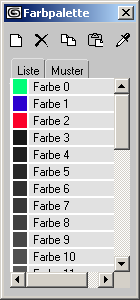

Klicken Sie auf diese Option, um eine neue Farbe zur Palette hinzuzufügen.
Die Anzahl der Farben in einer Palette wird nur durch die unterstützte Dateigröße oder die verfügbare Speichergröße beschränkt.
Klicken Sie auf diese Option, um die aktive Farbe zu löschen.
Klicken Sie auf diese Option, um die aktive Farbe zu kopieren.
Klicken Sie auf diese Option, um eine kopierte Farbe in das aktive Farbfeld einzufügen.

Zeigt die in der Palette enthaltenen Farben und ihre Namen an.

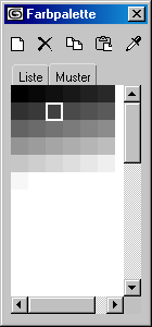

Zeigt die in der aktiven Palette enthaltenen Farben an. In der Farbfeldgruppe werden zwar nicht die Namen der Farben aufgelistet, aber wenn sich der Mauszeiger über einem Farbfeld befindet, wird der Name dieser Farbe in der QuickInfo angezeigt.
Farbfeldgruppe mit der vorgegebenen Graustufenpalette
