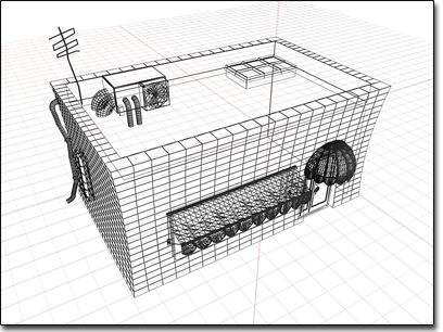

Axonometrische Ansicht einer Szene
Perspektivansicht desselben Modells
Perspektivansichten ähneln stark der menschlichen Sichtweise, bei der Objekte in der Ferne verschwinden zu scheinen, wodurch der Eindruck von Tiefe und Raum entsteht. Axonometrische Ansichten bieten eine unverzerrte Ansicht der Szene, die eine genaue Skalierung und Positionierung ermöglicht. In der Regel wird die Szene in axonometrischen Ansichten erstellt und in einer Perspektivansicht zur endgültigen Ausgabe gerendert.

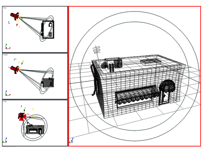

Das Ansichtsfenster rechts zeigt den Blick durch eine Kamera in der Szene.

Eine Lichtansicht funktioniert ähnlich wie die Ansicht einer Zielkamera. Sie erstellen zuerst das Spotlicht oder ein Richtungslicht und stellen dann das aktive Ansichtsfenster auf dieses Spotlicht ein. Dies geschieht am einfachsten durch Drücken der Taste $. Siehe Lichtquellen.
Das Ansichtsfenster rechts zeigt den Blick durch die Linse eines Spotlichts in der Szene.
