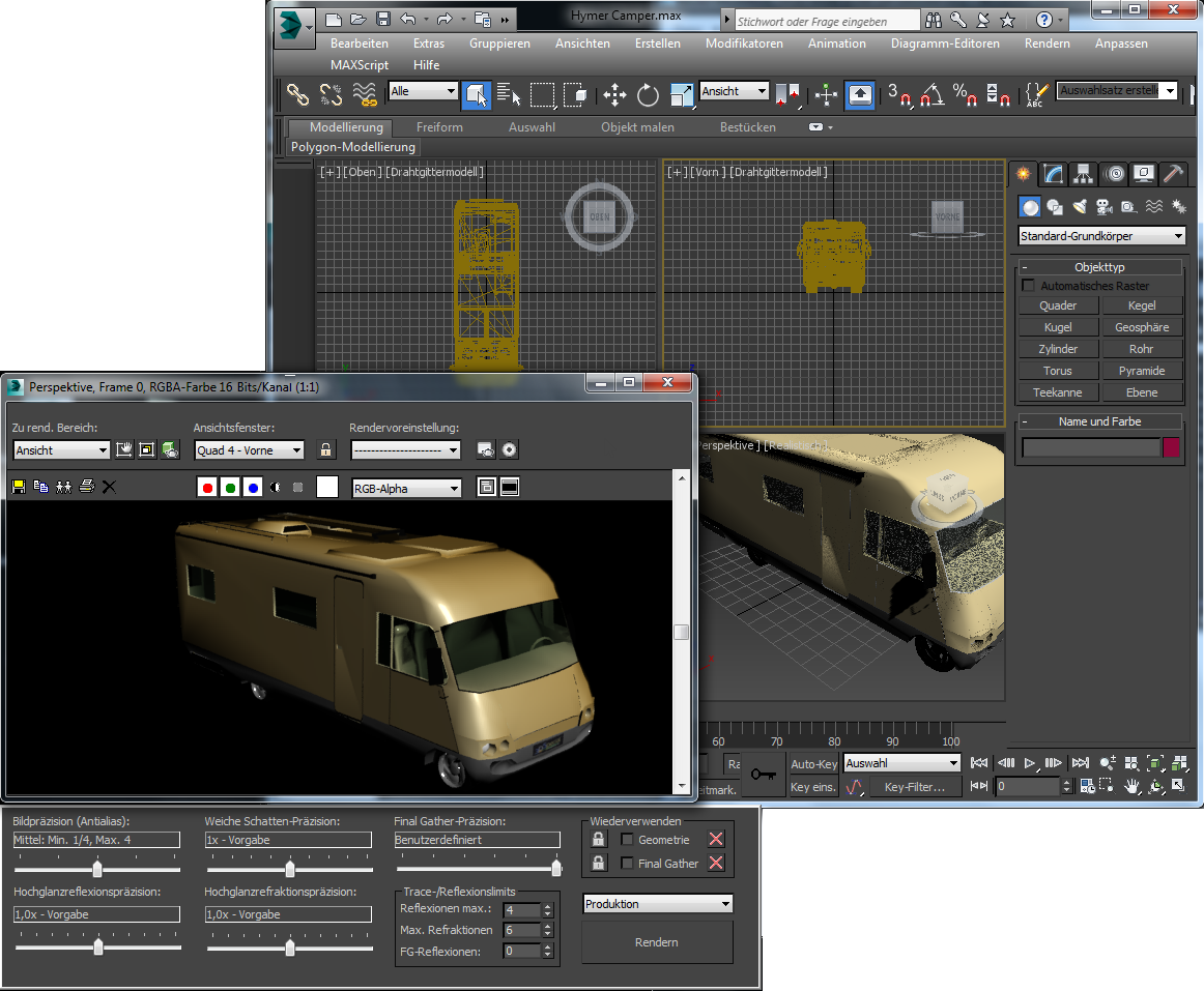

Das Hauptfenster von 3ds Max mit einer verankerten Symbolleiste und einem Ansichtsfenster-Layout mit mehreren Ansichten
Wenn Sie wünschen, können Sie Ihre Szene in einem großen, ungeteilten Ansichtsfenster anzeigen, um eine Vollbildansicht der von Ihnen erstellten Welt zu erhalten. In der Regel werden Sie jedoch mit mehreren Ansichtsfenstern arbeiten, von denen jedes eine andere Ausrichtung hat.
Wenn Sie ein Objekt im Raum der Welt horizontal verschieben möchten, können Sie dies in einem Ansichtsfenster von oben tun, in dem Sie das Objekt beim Verschieben von oben sehen können. Gleichzeitig können Sie im schattierten Perspektiv-Ansichtsfenster beobachten, wie sich das Objekt, das Sie bewegen, hinter ein anderes schiebt. Wenn Sie mit diesen beiden Fenstern gemeinsam arbeiten, können Sie genau die gewünschte Position und Ausrichtung eines Objekts festlegen.

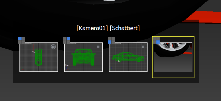

Wenn Ansichtsfenster nicht maximiert sind, können Sie durch gleichzeitiges Drücken von
(Windows-Taste, manchmal auch mit Start gekennzeichnet) + Umschalttaste zum aktiven Ansichtsfenster gelangen. Wenn ein Ansichtsfenster maximiert ist, werden die verfügbaren Ansichtsfenster durch Drücken der
+ UMSCHALTTASTE angezeigt. Sie können nun Sie
+UMSCHALTTASTE drücken, um zwischen diesen zu wechseln: Wenn Sie die Tasten loslassen, wird das gewählte Ansichtsfenster maximiert.
Überlagerungsminiaturen zum Ändern des maximierten Ansichtsfensters
