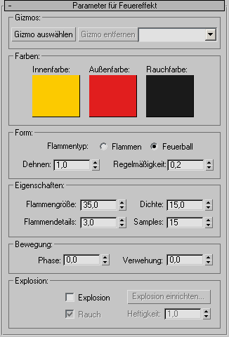

Mit den Farbauswahlfeldern im Bereich "Farben" können Sie drei Farbeigenschaften für einen Feuereffekt festlegen. Klicken Sie auf ein Farbfeld, um die 3ds Max -Farbauswahl anzuzeigen.
Die Farbgebung eines Feuereffekts entspricht einem Farbverlauf zwischen der Innen- und der Außenfarbe. Die dichten Bereiche des Effekts haben die Innenfarbe und gehen allmählich in die Außenfarbe an den Rändern des Effekts über.
Wenn die Optionen "Explosion" und "Rauch" aktiviert sind, werden Innen- und Außenfarbe entsprechend der Rauchfarbe animiert. Wenn "Explosion" oder "Rauch" deaktiviert ist, wird die Rauchfarbe ignoriert.
Die Form, die Skalierung und das Muster der Flammen im Feuereffekt werden über Steuerelemente im Bereich "Kontur" eingestellt.
Legt die Richtung und die allgemeine Kontur von Flammen fest.

Sie können die Größe und die Darstellungsweise von Flammen mit Parametern im Bereich "Eigenschaften" festlegen. Diese Parameter richten sich alle nach der Größe des Apparats und beeinflussen sich gegenseitig. Wenn Sie einen Parameter ändern, wirkt sich dies auf die anderen drei aus.

Mit den Parametern im Bereich "Bewegung" animieren Sie das Lodern und Emporschlagen der Flammen.

Mit den Parametern im Bereich "Explosion" können Sie Explosionen automatisch animieren.
