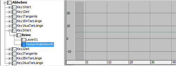

Die CAT-Hierarchie in der Spuransicht eines Standard-Rigs

So animieren Sie den Anhebungswert des Beckens für den zweiten Knoten:
  1. Wählen Sie im CATMotion-Editor "BeckenGruppe" "Becken" "Anheben".
  2. Klicken Sie auf Kurveneditor. Die Spuransicht wird geöffnet und zeigt alle Parameter des ausgewählten Controllers an.
  3. Erweitern Sie die Ansicht von Key2Wert.
  4. Fügen Sie Animations-Keyframes ein und bearbeiten sie nach Bedarf.
