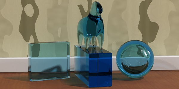

Viele Shader stellen die Transparenz an der Oberfläche des Glasobjekts ein. Dies ist tatsächlich der Fall, wenn Sie einfach eine Refraktionsfarbe auswählen, wie beispielsweise Blau. Diese Lösung funktioniert einwandfrei, wenn die Option "Dünne Wand" aktiviert ist. Bei massiven Glasobjekten entspricht dies jedoch nicht der Realität.
Die Szene in der folgenden Abbildung umfasst zwei Glasblöcke unterschiedlicher Größe, eine Kugel mit einem kugelförmigen Loch sowie ein gläsernes Pferd.
Oben: falsche Schattierung, da die Farbe des Festkörperglases ausschließlich mit einer Oberflächenrefraktionsfarbe modelliert wurde.
Unten: korrekte Schattierung. Das Glas verwendet die Option "Refraktion"
"Max. Entfernung" und eine Farbe für die maximale Entfernung.
Die Probleme liegen auf der Hand:

Für einfache Glasobjekte ist dies völlig ausreichend. Bei Glas mit der Eigenschaft Dünne Wand ist es per definitionem korrekt, für komplexe Festkörper jedoch nicht. Dies gilt besonders für negative Räume innerhalb des Glases (wie bei der Kugel im Beispiel), da die Lichtstrahlen auf dem Weg durch das Objekt auf vier statt auf zwei Oberflächen treffen, sodass die Lichtabnahme an zwei weiteren Punkten stattfindet.
In der Realität nimmt das Licht bei farbigen Glasobjekten auf dem Weg durch das Medium allmählich ab. Im Arch & Design-Material erzielen Sie diesen Effekt, indem Sie die Option "Erweiterte Rendering-Optionen"
"Refraktion"
"Max. Entfernung" aktivieren, eine "Farbe bei max. Entfernung" festlegen und als Refraktionsfarbe Weiß wählen.
Das Ergebnis ist deutlich besser. Das Blau des dickeren Glasblocks ist dunkler, und die hohle Kugel sieht echt aus. Schematisch sieht der Vorgang wie folgt aus:

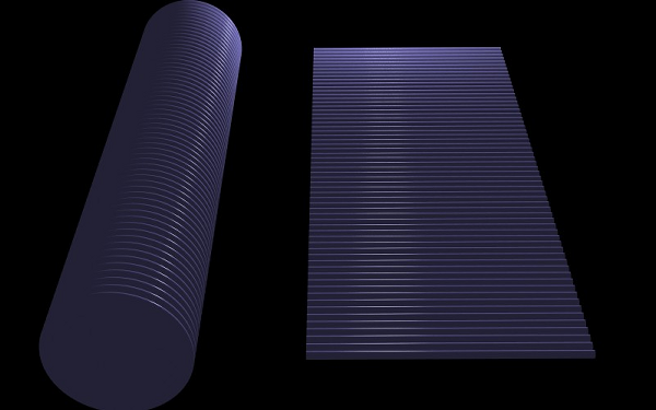

Gebürstetes Metall ist ein interessanter Spezialfall. In einigen Fällen müssen Sie lediglich einen so niedrigen Wert für "Reflexionshochglanz" wählen, dass eine sehr unscharfe Reflexion erzeugt wird, um gebürstetes Metall zu simulieren. Diese Methode reicht aus, wenn die Bürstenrichtung zufällig ist oder die Bürstenstriche zu klein sind, um sichtbar zu sein.
Bei Materialien mit einer eindeutigen Bürstenrichtung oder sichtbaren Bürstenstrichen müssen Sie noch weitere Schritte vornehmen, um ein überzeugendes Ergebnis zu erzielen.
Die winzigen Rillen in der Oberfläche von gebürstetem Metall verursachen im Zusammenspiel anisotropische Reflexionen. Dies wird in der folgenden Abbildung deutlich, in der die Rillen durch viele kleine aneinander grenzende, mit einem einfachen Phong-Shader schattierte Zylinder dargestellt werden:
Viele kleine aneinander grenzende Zylinder
Durch das Zusammenspiel der Spiegelglanzlichter der einzelnen Zylinder wird als Gesamteffekt ein anisotropisches Glanzlicht erzeugt.
Beachten Sie, dass das Glanzlicht nicht durchgängig ist, sondern aus vielen kleinen, aneinander grenzenden Segmenten besteht. Die Hauptmerkmale von gebürstetem Material sind also folgende:
Oft wird beim Versuch, gebürstete Metalle zu simulieren, nur der erste Effekt berücksichtigt, die Anisotropie. Ein weiterer häufiger Fehler besteht in der Annahme, dass sich das Glanzlicht in Bürstenrichtung erstreckt. Beide Ansätze sind falsch.
Um gebürstete Metalle richtig darzustellen, müssen beide Hauptmerkmale simuliert werden. Das erste ist einfach: Verwenden Sie die Option "Anisotropie" und die zugehörige Drehungsoption, um anisotropische Glanzlichter zu erstellen. Für die Simulierung des zweiten Merkmals gibt es mehrere Möglichkeiten:
Jede dieser Möglichkeiten hat Vorteile und Nachteile, es wird jedoch die dritte Möglichkeit empfohlen. Der Grund hierfür ist, dass diese Methode gut mit der Interpolation kombiniert werden kann.
