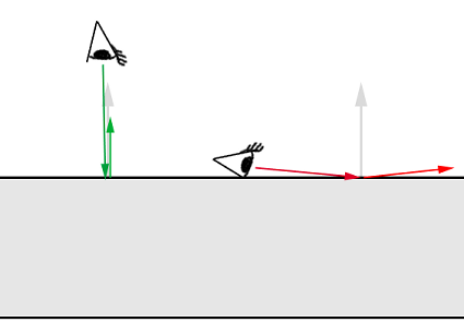

Blickwinkel: 0 Grad (grün) und 90 Grad (rot)
In der Realität hängt die Reflektivität einer Oberfläche oft vom Blickwinkel ab. Im Fachjargon wird in diesem Zusammenhang von der bidirektionalen Reflektanzverteilungsfunktion (engl.: bidirectional reflectance distribution function, BRDF) gesprochen. Dies ist eine Möglichkeit festzulegen, wie stark das Material reflektiert, wenn es aus verschiedenen Blickwinkeln betrachtet wird.

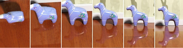

Die Reflektivität des Holzfußbodens hängt vom Blickwinkel ab.
Dieses Verhalten gilt für viele Materialien. Die offensichtlichsten Beispiele sind Glas, Wasser und andere dielektrische Materialien mit Fresnel-Effekt, wo die Winkelabhängigkeit unmittelbar durch den Refraktionsindex RI bestimmt wird. Beschichtete Materialien wie z. B. Kunststoff oder lackiertes Holz zeigen ähnliche Eigenschaften.

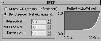

Sie können auswählen, wie die BRDF-Kurve definiert wird:
Verwenden Sie diesen Modus für hybride Materialien (z. B. lackiertes Holz) und für Metalle.
Für die meisten metallischen Oberflächen können Sie den 90-Grad-Reflektivitätsparameter auf 1.0 setzen und den Reflektivitätsparameter im Rollout "Haupt-Materialparameter" verwenden, um die Gesamtreflektivität zu steuern. Auf der anderen Seite ist der 0-Grad-Reflektivitätswert bei Metallen normalerweise recht hoch (0,8 bis 1,0).
Beschichtete Materialien wie Linoleum oder lackiertes Holz haben jedoch einen niedrigeren 0-Grad-Reflektivitätswert, i. d. R. im Bereich von 0,1 bis 0,3.

Zeigt den kombinierten Effekt der Einstellungen der "benutzerdefinierten Reflektivitätsfunktion".
